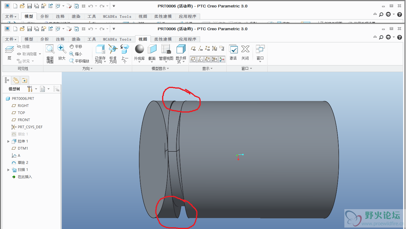

[已解决] 一个特殊凸轮的建模问题。

用扫描轨迹把深度画出来?

发表于 2016-1-31 10:23 | 显示全部楼层
扫描轨迹不画成圆的~~应该可以
 楼主| 发表于 2016-1-31 13:11 | 显示全部楼层
Monkey1993 发表于 2016-1-31 10:23
扫描轨迹不画成圆的~~应该可以
扫描轨迹的截面形状是固定的,可这个凸轮槽深是不一样的..不知道怎么做

发表于 2016-1-31 21:08 | 显示全部楼层
你没懂我的意思

发表于 2016-1-31 22:36 | 显示全部楼层
深度是不一样的

 楼主| 发表于 2016-2-4 22:10 | 显示全部楼层
Monkey1993 发表于 2016-1-29 17:25
看图。。。把深度部分用轨迹扫描出来
学到了!!谢谢啦!
