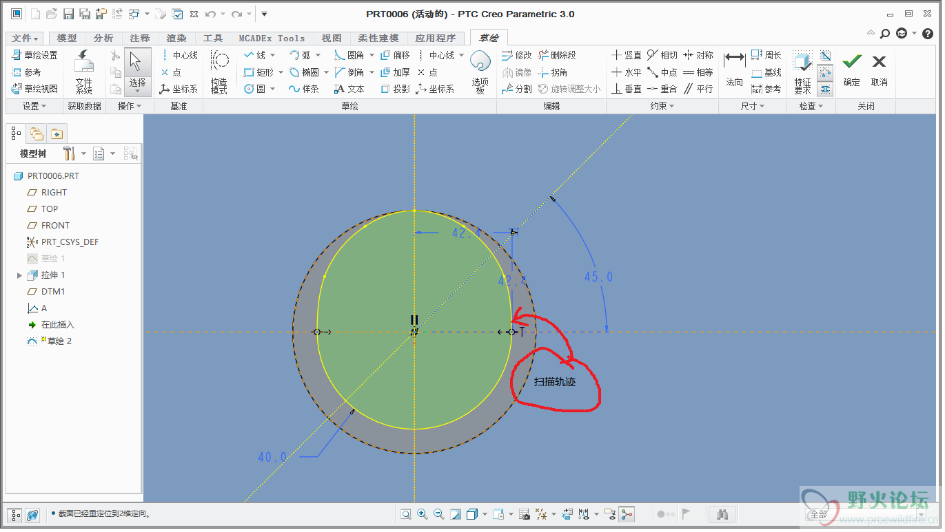

想请教下图的凸轮要怎么画(不是简单的用扫描切个槽就行),具体的可以看下附的视频链接。整个机构的功能是:通过杆件与带槽凸轮的相互作用实现凸轮轴的平移。

看图。。。把深度部分用轨迹扫描出来

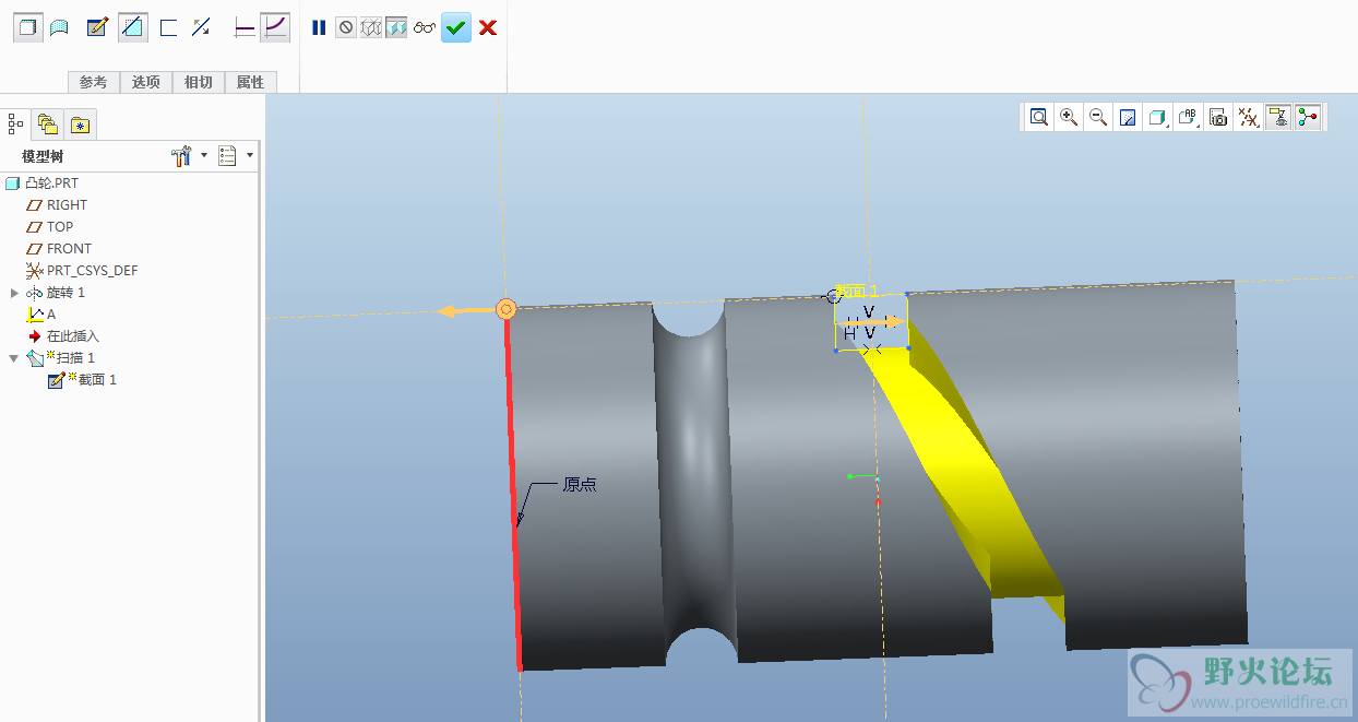

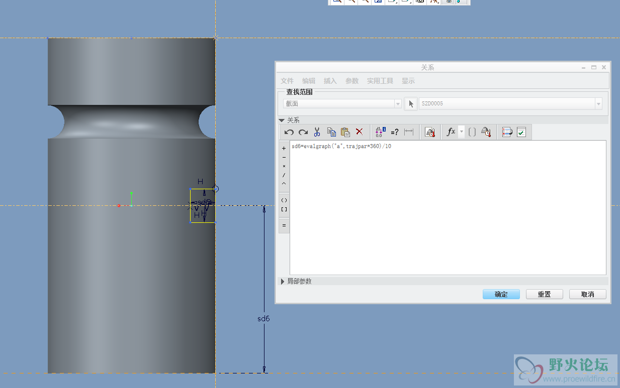

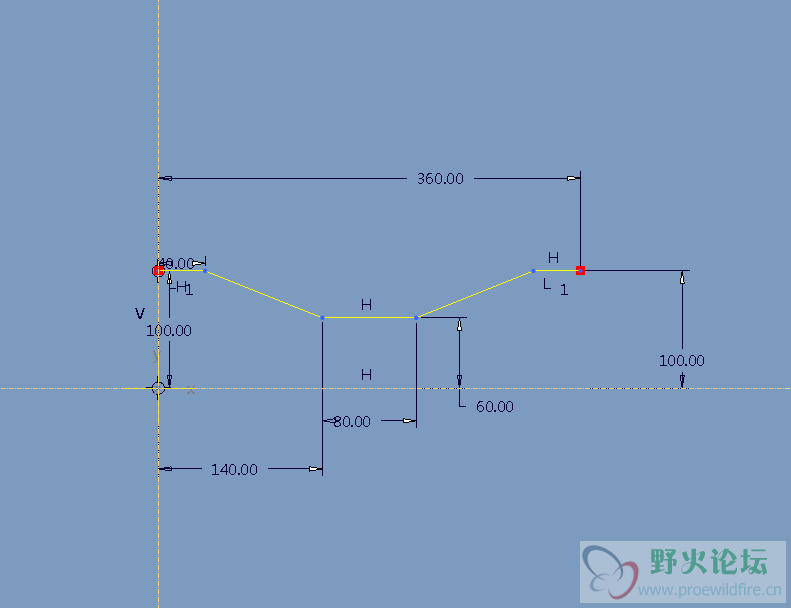

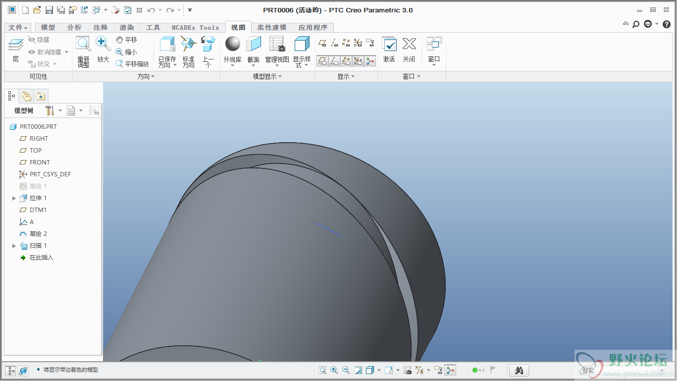

这是我自己创建的一个凸轮,希望对你有用

非常感谢你的帮助,与你类似的凸轮我能绘制。但视频里的凸轮槽深是变化的,通过扫描得到的槽深是固定的,不知道这个要怎么处理。

非常感谢你的帮助,你所提供的凸轮我尝试了一下,也绘制出来了。但视频内的凸轮的槽深度是变化的,单纯的通过扫描得出的槽深是固定的,不知接下去要怎么处理了。(好像只使用扫描命令无法绘制出我所需的凸轮)
