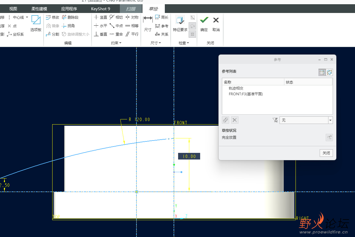

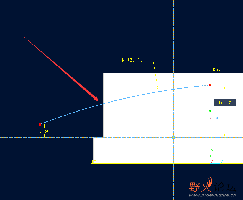

约束问题,应该要基于所选的轨迹线进行约束。
也就是在设置左边的中心线时,应点击轨迹线的点来建立中心线

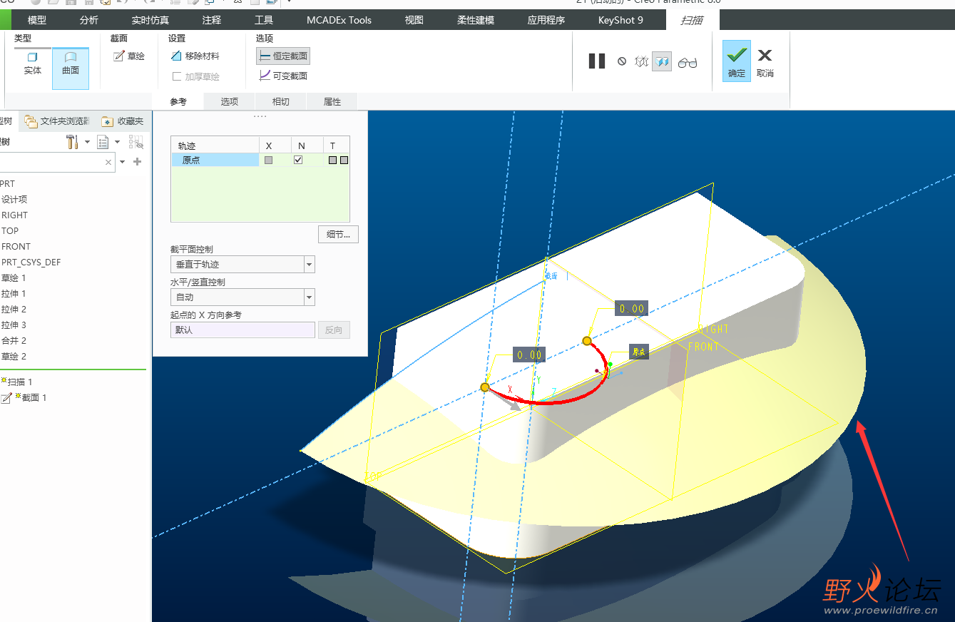

其实也不用一定要选什么坐标系,我的截面的草绘就没有选坐标系作为参考,但是要是要选一些基准面作为参考
但是约束这个起始尺寸倒是很有必要,毕竟建模的时候,还是需要一定值
这样就可以在不使用第二轮廓线的情况下,保证扫描出来的效果
实际的状况用下面一张图就很好理解了,没必要用两条轨迹
