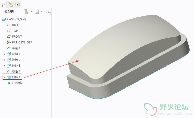

为什么CREO3.0可变扫描不成功?
case-09_s.prt.rar
41.57 KB, 下载次数: 120
1698

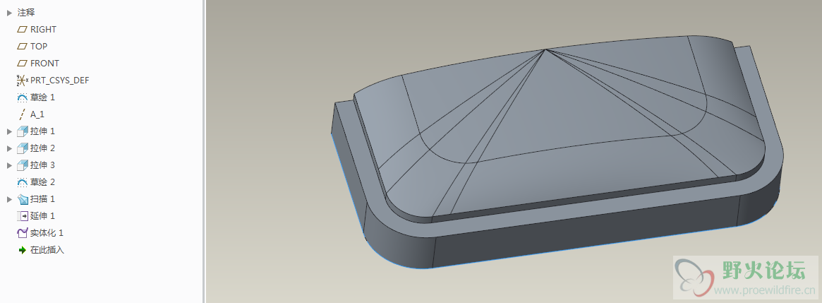

发表于 2016-1-29 10:50 | 显示全部楼层
约束好就可以,不知道你是不是要这样

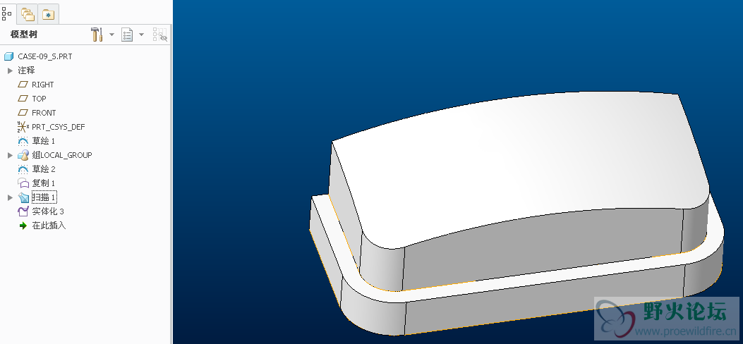

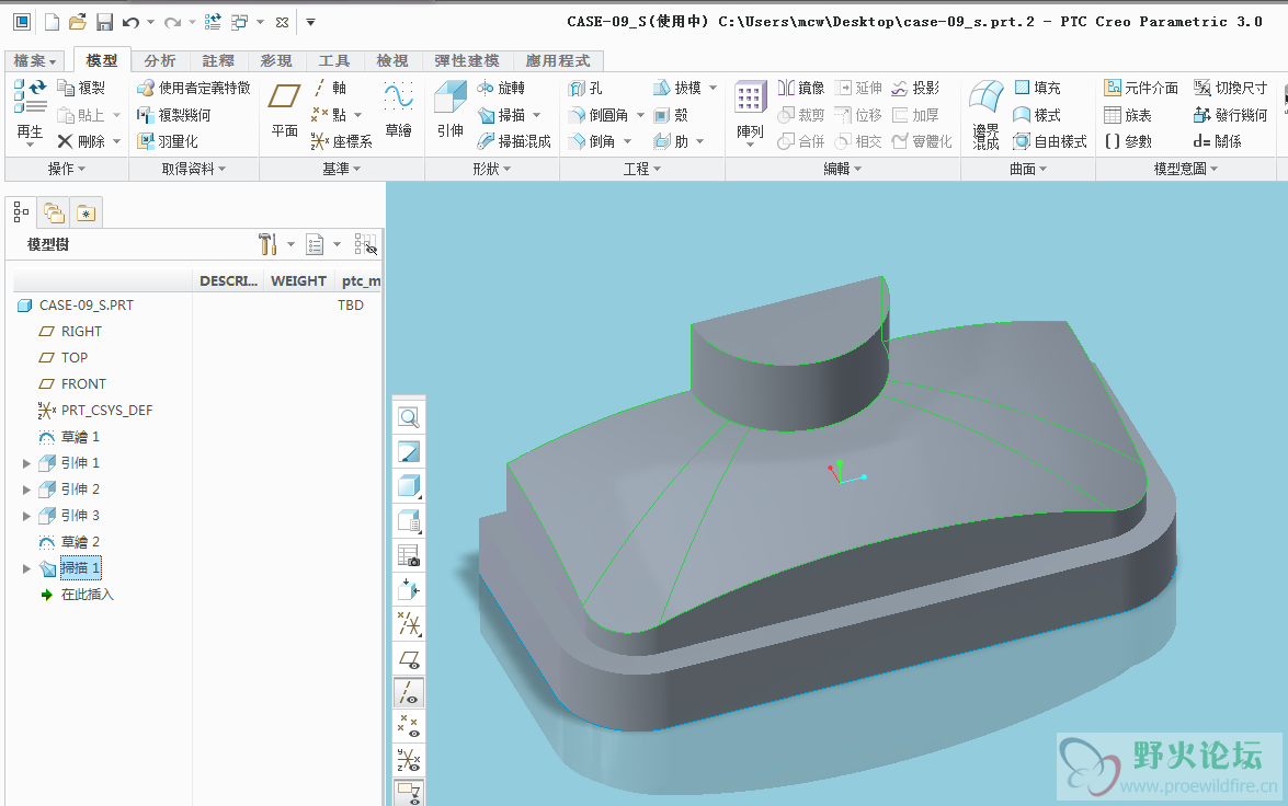

 楼主| 发表于 2016-1-29 10:55 | 显示全部楼层
中间没有柱子,是一个平面。
中间加了一个轴就可以扫描了,但是圆角又变成多条线了。

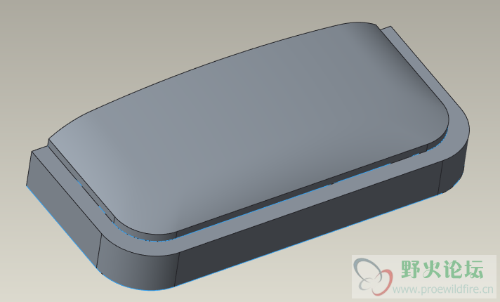

 楼主| 发表于 2016-1-29 11:24 | 显示全部楼层
终于做出这种效果了。

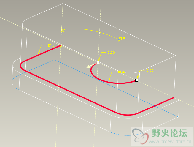

发表于 2016-1-29 11:55 | 显示全部楼层
可以是一个面的,

发表于 2016-1-29 12:49 | 显示全部楼层
选择 【坐标系】为参照 即可。
case-09_ok.prt.zip (44.94 KB, 下载次数: 186)

发表于 2018-11-10 13:16 | 显示全部楼层
520410sxg 发表于 2016-1-29 11:24
终于做出这种效果了。
好漂亮,是怎么做出来的,方便上传PRT吗
