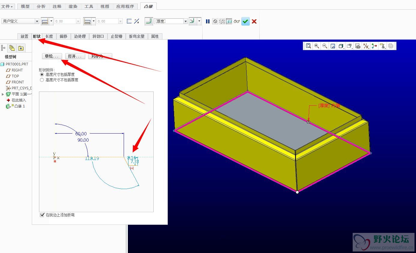

[原创] 两步完成这样一个钣金箱体,供大家学习参考

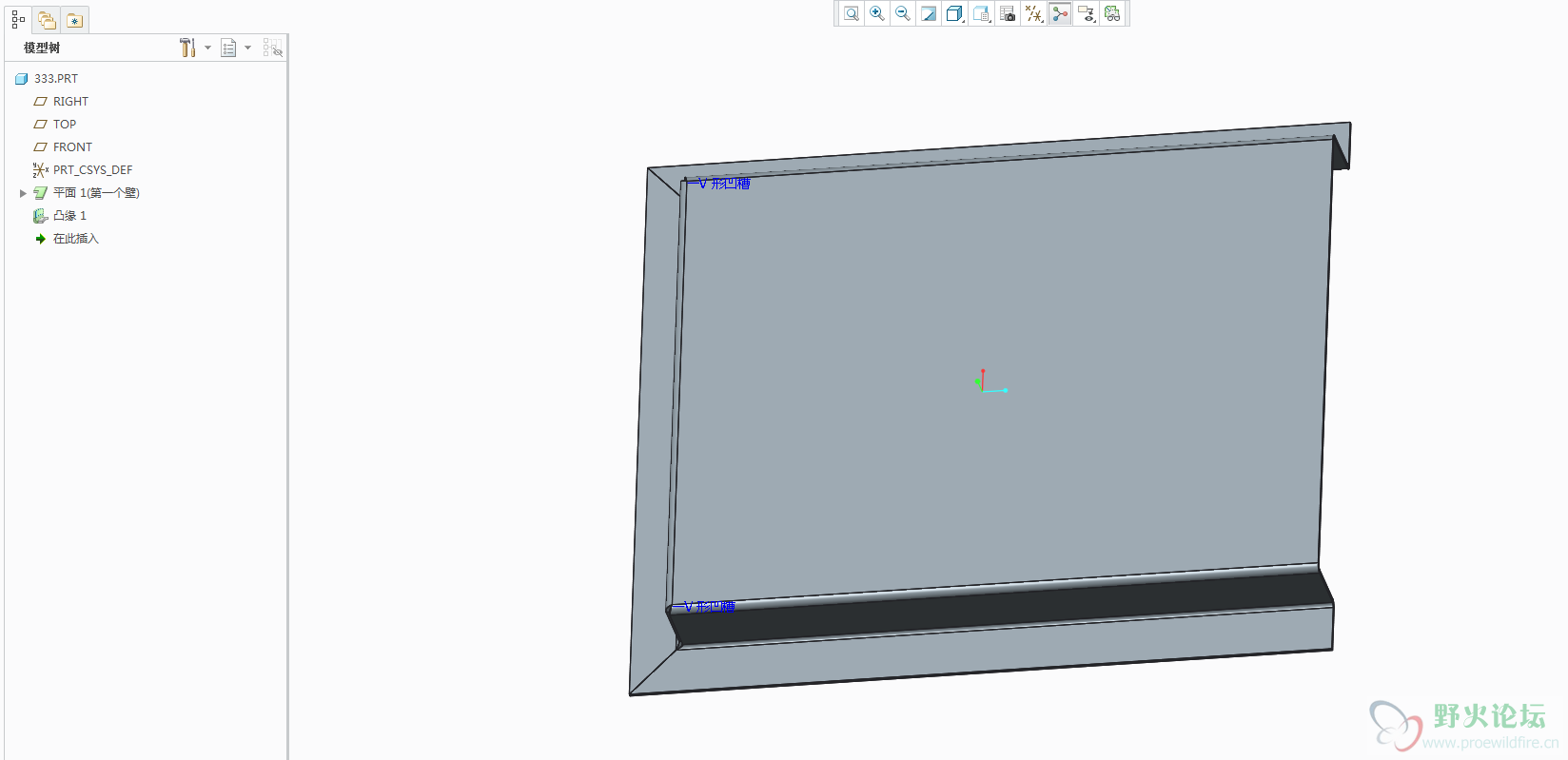

发表于 2017-10-24 16:35 | 显示全部楼层
刚刚学习了楼主的方法,也成功做出了一个三面折弯的箱体,感谢楼主。

发表于 2017-10-26 16:10 | 显示全部楼层
其实很简单,我给大家讲解下。就是第二步法兰壁时选择形状--草绘即可

发表于 2018-1-2 16:35 | 显示全部楼层
这个简单,只要自己绘制截面草图,想怎么变就怎么变!!!
