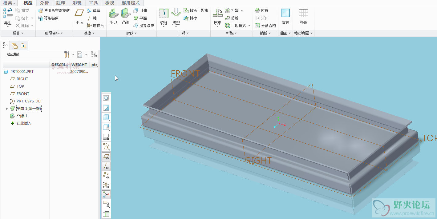

[原创] 两步完成这样一个钣金箱体,供大家学习参考
1697
213
3164
发表于 2016-1-28 10:38 | 显示全部楼层
提供免费的prt
prt0001.prt.rar
43.9 KB, 阅读权限: 10, 下载次数: 94
Triple H
377
454

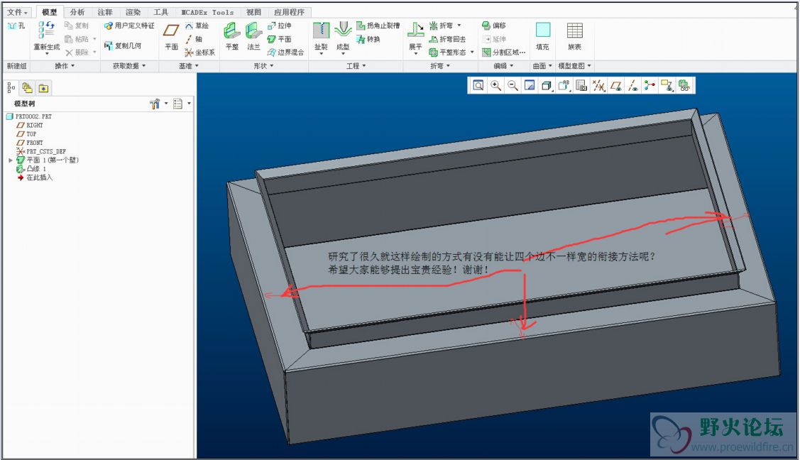

 楼主| 发表于 2016-1-28 10:41 | 显示全部楼层
yunyu8017 发表于 2016-1-28 10:08
还不是一样道理嘛?!
我说的是图中箭头所指的平边,这四个边如果不一样长,而且要衔接完好,如何实现?如果有高手也请出来研究研究;
302
372
发表于 2016-1-28 11:18 | 显示全部楼层
这个好像不好弄呢,要么先做实体——抽壳转钣金,要么就计算好,画好展平图,再用折弯线折弯。
我能想到的就只有这两种方法,要用图上这种方法,好像软件还没有这种分段设置的功能吧!
574
683
发表于 2016-1-28 12:45 | 显示全部楼层
画图步骤简单  比画实体后转钣金更实用点。

发表于 2016-2-22 11:56 | 显示全部楼层
边与边之间的对接缝隙太小,实际生产可能折不到。能不能调大点

发表于 2016-3-12 17:00 | 显示全部楼层
感觉有点像扫描的意思,但折角自动带间隙,要折弯再焊起来还真麻烦吧

发表于 2016-3-16 13:11 | 显示全部楼层
hqrjiayou888 发表于 2016-1-28 10:41
我说的是图中箭头所指的平边,这四个边如果不一样长,而且要衔接完好,如何实现?如果有高手也请出来研究 ...
用抽壳的办法吧
