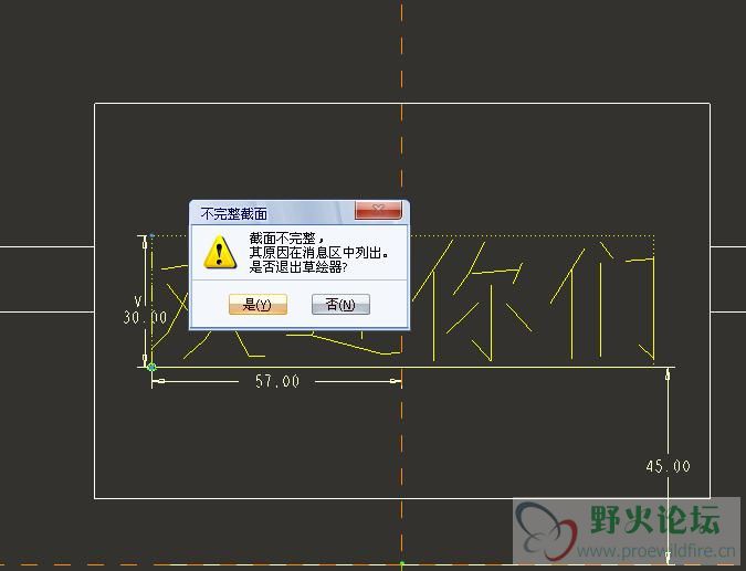

今天再画图时,发现Proe打英文、打汉字时老是出现“在截面中遇到的相交图元”,不知道为什么啊,对选字体有什么要求吗???还请高手指导一下我画的那里出了问题,在线等待回答,谢谢

在出现提示的时候相交的部分会自动用红线显示出来,你放大后用直线把相交到的两点连起来,再把多余的删掉。

换一种字体试一下

谢谢了呵,我已经学会了,我搜索了一下,看来有我这样的问题的人还不少呢呵,我还学会在曲面上写字了呵,谢谢你们了呵

proe 文字特征创建视频教程(截面不完整解决方法)
http://www.proewildfire.cn/thread-2918-1-1.html
