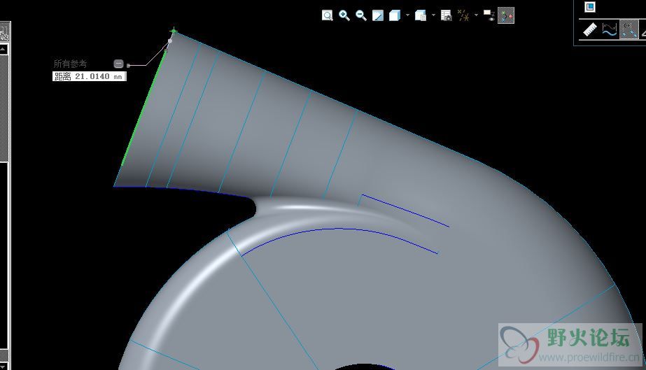

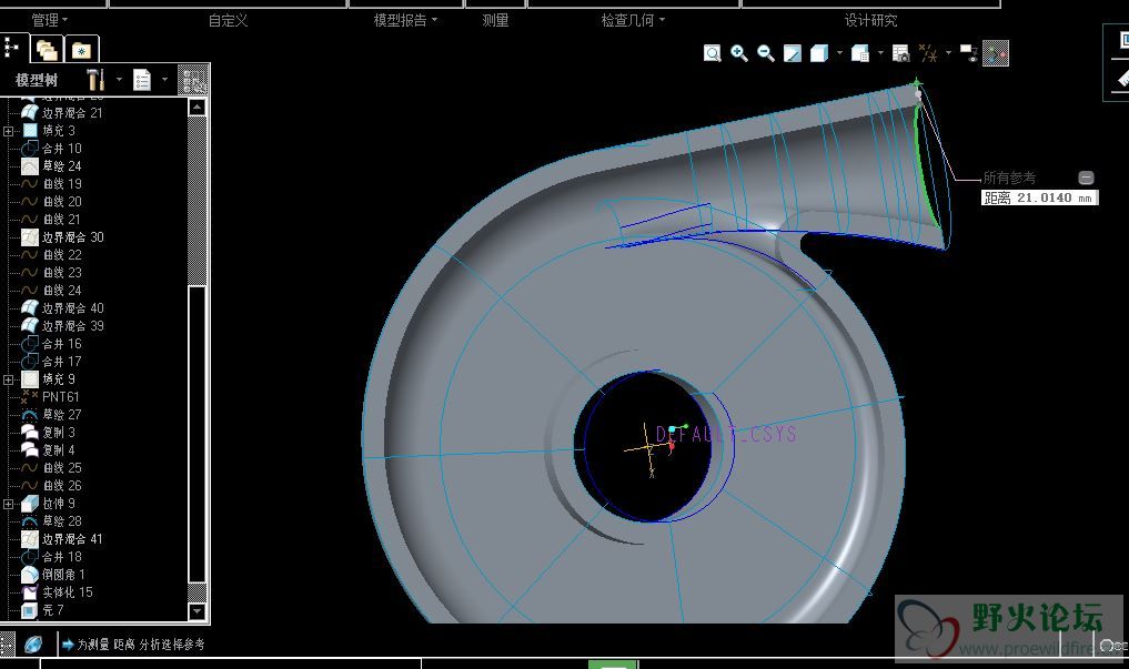

终于满足壁厚21mm的苛刻要求了。真不容易,好几次都想放弃了。

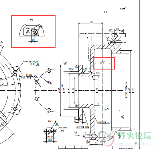

我上次关于F向的向视图有点不懂,问了一下管结构设计的人,他说只要保证孔的大小,其它不用太过按照图纸来,位置可以在红色方框96的中间 QQ图片20160127120845.png

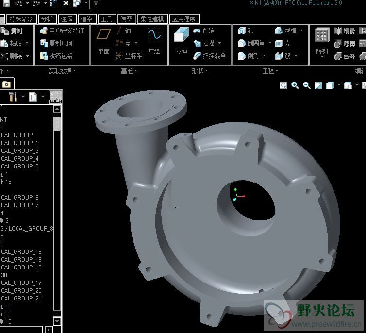

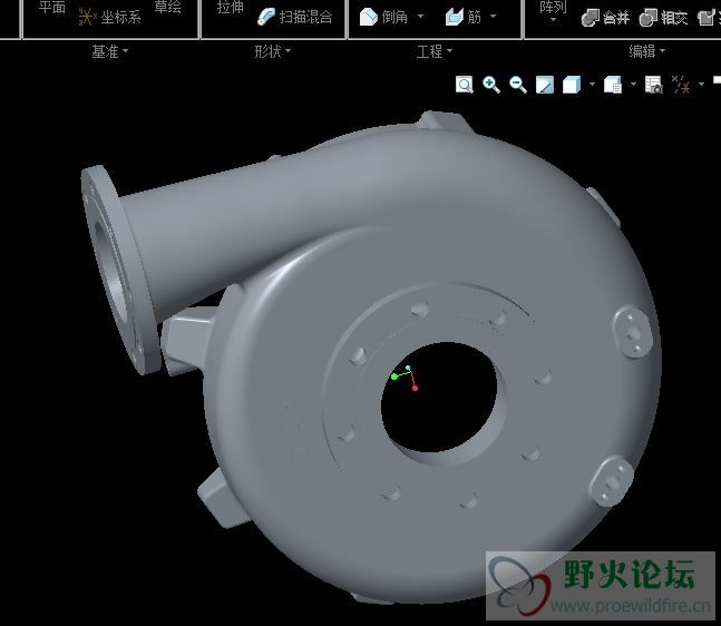

发表于 2016-1-27 21:16 | 显示全部楼层
已完成
