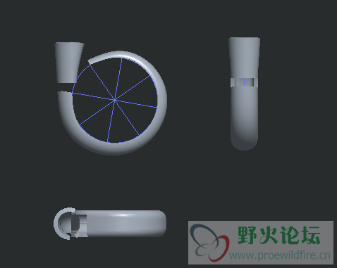

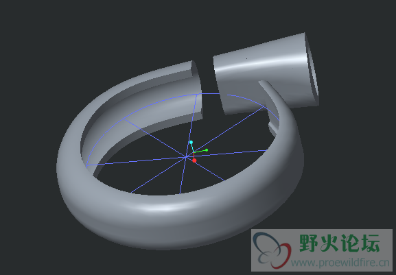

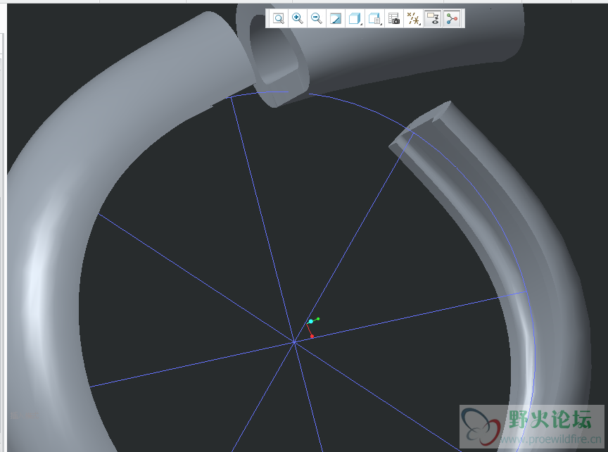

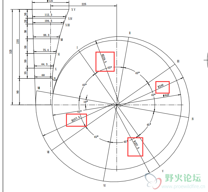

画泵体图时两个部分我分别用边界混合画的,但两个部分的拼接就想不出太好的方法了
各位大神有什么好的方法吗
拼接部分方框已圈出,creo(3.0)

本想在你的基础上进行修改,但你的creo版本太高了。
我的思路是这样的:用曲面进行画,先不管R12。
确定下第二个红框内的壁厚,用曲面合并的的方法画一个封闭的曲面。
然后实体化。最后在R12处进行倒角。这样应该就成了。

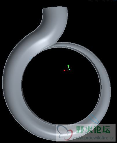

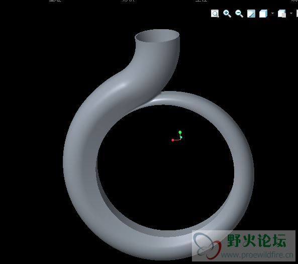

这是我之前用pro e5.0画的图,你可以画出来给我看一下吗?我看不太懂你说的步骤
5.prt.zip
243.33 KB, 下载次数: 36

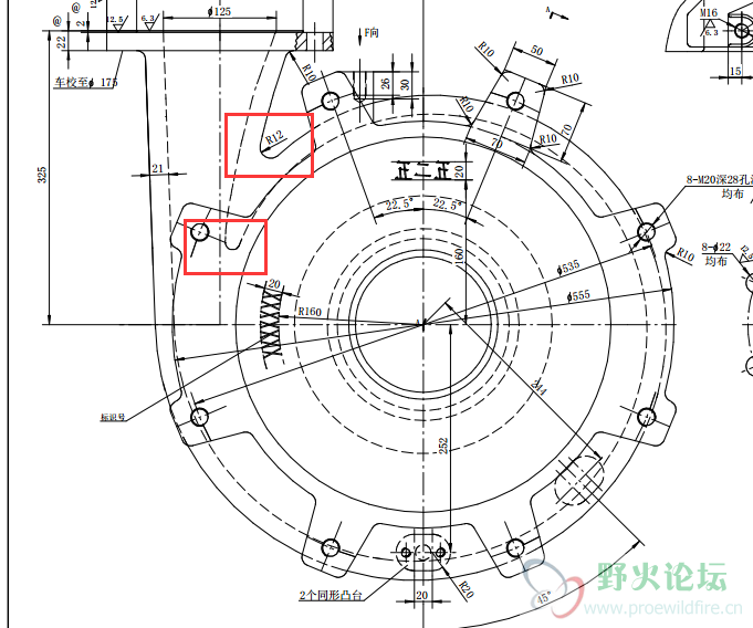

发表于 2016-1-23 11:44 | 显示全部楼层
图中好多尺寸冲突,需要在图中标注出关键尺寸(需要保证的尺寸)。
52
63
 楼主| 发表于 2016-1-23 12:13 | 显示全部楼层
定哪个为关键尺寸?(怎么判断?)我是用水力图画的截面

发表于 2016-1-23 12:30 | 显示全部楼层
就是影响水泵工作效率的参数。

 楼主| 发表于 2016-1-23 12:45 | 显示全部楼层
qwerabcd 发表于 2016-1-23 12:30
就是影响水泵工作效率的参数。
应该是这四个尺寸吧?
我边界混合时就画了8个截面,这四个尺寸在边界混合时如何定义呢?
