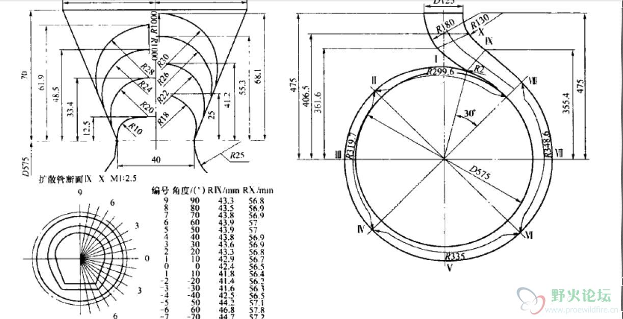

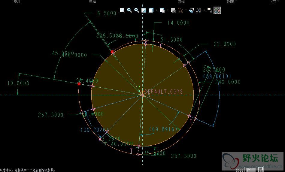

应该是这四个尺寸吧?
我边界混合时就画了8个截面,这四个尺寸在边界混合时如何定义呢?
R228.5、R240、R257.5和R267.5圆弧的范围图中也没标注出来。
看看手册上的画法。
看看手册上的画法。

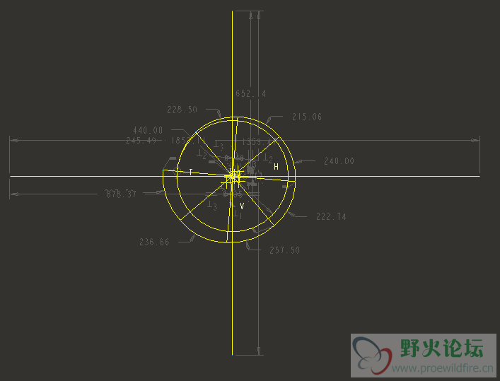

我之前是用扫描混合画的,不过导致每个扫描混合之间存在缝隙,然后再用边界混合进行连接
草绘轨迹如下
按照导师的意思是过渡面平滑就好,
所以R228.5、R240、R257.5和R267.5圆弧我是以1-2点、3-4点、5-6点、7-8点加半径画出,2-3、4-5、6-7之间的圆弧我以平滑过渡就好

发表于 2016-1-23 14:06 | 显示全部楼层
原图样中只有四段圆弧且圆弧之间必须保证相切,降低流体阻力,提高效率的一个途径。你那样做就违反了设计要求。
