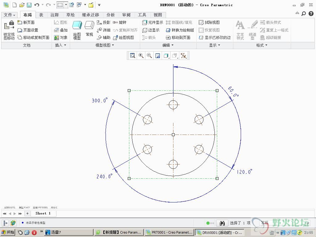

工作需要画法兰盘,需要进行角度标注,遇见无法标注180度问题?请问怎么解决?
试过了无法用纵坐标进行标注,但是利用尺寸普通标注无法进行标注180°?各位谁知道怎么处理?

标一个角度,
再标个均匀分布可以的吧。

 楼主| 发表于 2016-1-22 22:30 | 显示全部楼层
liurunxing 发表于 2016-1-22 22:24
标一个角度,
再标个均匀分布可以的吧。
6XΦ5.2
  EQS
这是另外一种标注方法,之前2001可以标注,

CAD里面好像都标注不出180°吧!!!

一般不会像你这样子标,如是均分的,标第一个即可,像你这种的标个距离尺寸还方便,别人加工也好看尺寸

3 楼那样标注就行了,楼主的标法没见过,看着很乱

我就是三楼,呵呵,因为是老图纸这么标注的,要出一张一模一样的,所以咨询下怎么标注
研究过插入基准面和三维插入草绘尺寸
