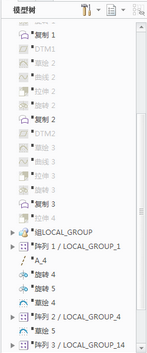

模型树中有个“在此插入”的,鼠标左键点住拉到最底下特征就行
图中红色箭头那个
图中红色箭头那个

已解决,非常感谢
