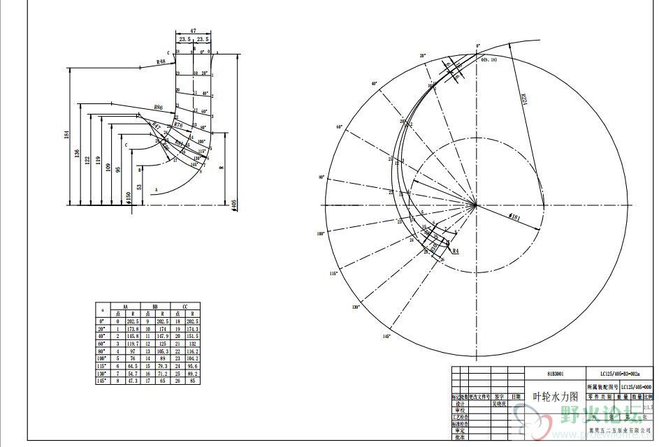

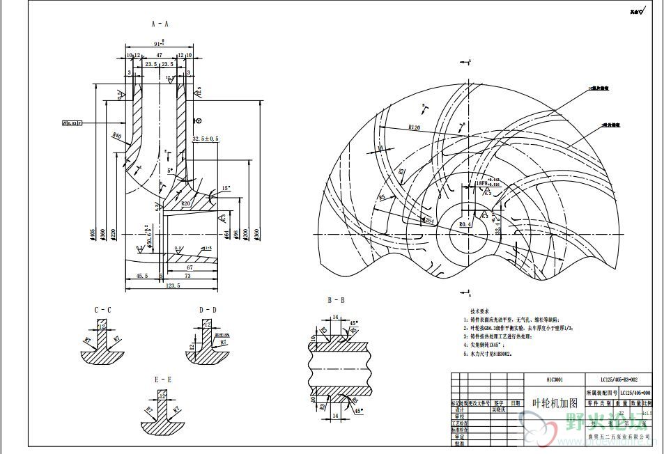

合起来看就看不太懂了,想问一下第一张图左边的截面对应得是什么?是筋片还是叶片?求大神有没有类似的图片?网上找的感觉跟这个对应不起来,原图见下面的pdf,谢谢各位了
LC125-405-B3-002a叶轮水力.pdf
34.64 KB, 下载次数: 111
LC125-405-B3-002叶轮.pdf
68.71 KB, 下载次数: 102
52
63
 楼主| 发表于 2016-1-19 22:11 | 显示全部楼层

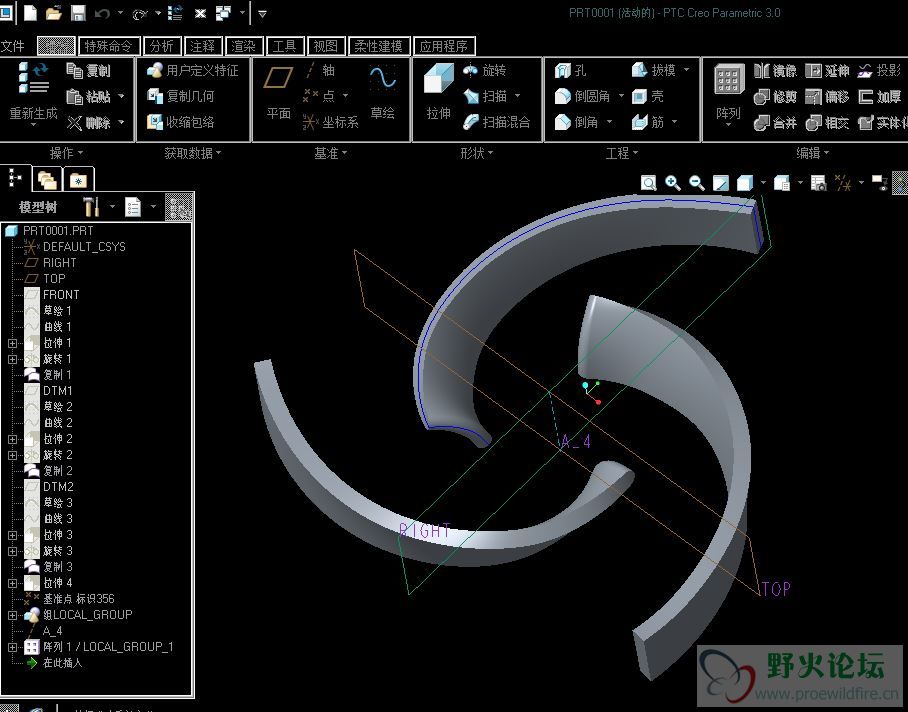

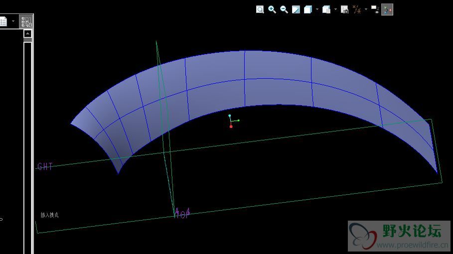

我对照着花了曲线图,不过接下来就无从下手了,而且这个曲线图0(9,18)到1,10,19之间的线段我也看不太懂
prt0001.prt.zip

一个是叶片的理论图,一个是叶片的加工图。

 楼主| 发表于 2016-1-20 08:42 | 显示全部楼层
图二右边的轨迹图对应图一的哪个?

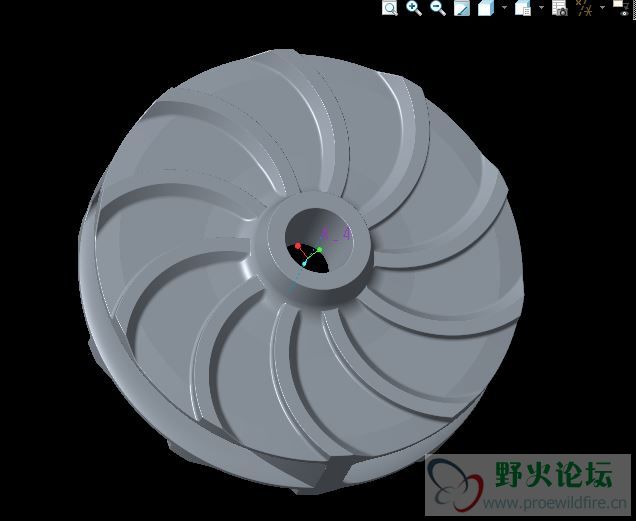

下午我跑来搞一下。
明天上prt(扣肉3.0版)

qwerabcd 发表于 2016-1-20 11:00
下午我跑来搞一下。
你好,能把文件发上来看一下吗?谢谢了
princepeng 发表于 2016-1-20 15:01
你好,能把文件发上来看一下吗?谢谢了
明天上。
asxz.prt.rar (768.67 KB, 下载次数: 100)

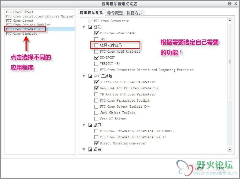

我今天装了一下creo3.0软件
装的时候按照这个帖子装的http://www.proewildfire.cn/thread-122936-1-1.html
装完之后打开你的发现
我想问一下我是少装了什么吗?
我这里就按照默认的
我装的是
下载站:PTC Creo 3.0 M070 正式版 x32 位简体中文版下载(多国语言DVD光盘镜像)
