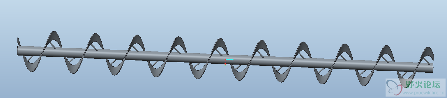

[已解决] 各位前辈出手帮助下,这个螺旋和轴之间怎么画个支撑杆

 楼主| 发表于 2016-1-21 10:47 | 显示全部楼层
zjs8662212 发表于 2016-1-21 08:27
螺距不变的话直接阵列就行。
谢谢你! 已选为最佳

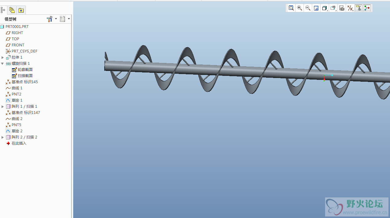

发表于 2016-1-21 10:50 | 显示全部楼层
wxlicy 发表于 2016-1-21 09:20
不是的。。。螺旋什么的我会,主要是螺旋和轴之间的那些支撑杆不知道怎么搞
哦,看错了,就一般阵列就可以吧,你看这样做可以吗

 楼主| 发表于 2016-1-21 11:07 | 显示全部楼层
嗯,看起来很不错啊,能发prt学习一下怎么做的吗

发表于 2016-1-21 11:12 | 显示全部楼层
这样中间轴周围是镂空的,会对效率有影响吗

发表于 2016-1-21 12:51 | 显示全部楼层
螺旋杆.prt.part1.rar
245 KB, 下载次数: 1
螺旋杆.prt.part2.rar
55.58 KB, 下载次数: 1
74
101
发表于 2016-1-21 12:55 | 显示全部楼层
当然可以
螺旋杆.prt.part1.rar (245 KB, 下载次数: 0) 螺旋杆.prt.part2.rar (55.58 KB, 下载次数: 0)
