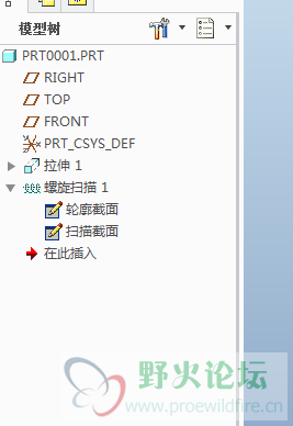

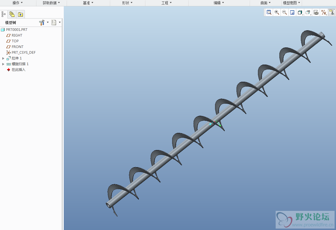

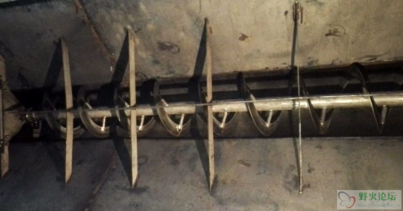

如题,看图片,这个螺旋和轴之间怎么画上支撑杆?就是图片中的那个小圆棍似的,感觉像是跟随螺旋阵列似的
螺旋外径300,螺距300,带宽60
轴径 70

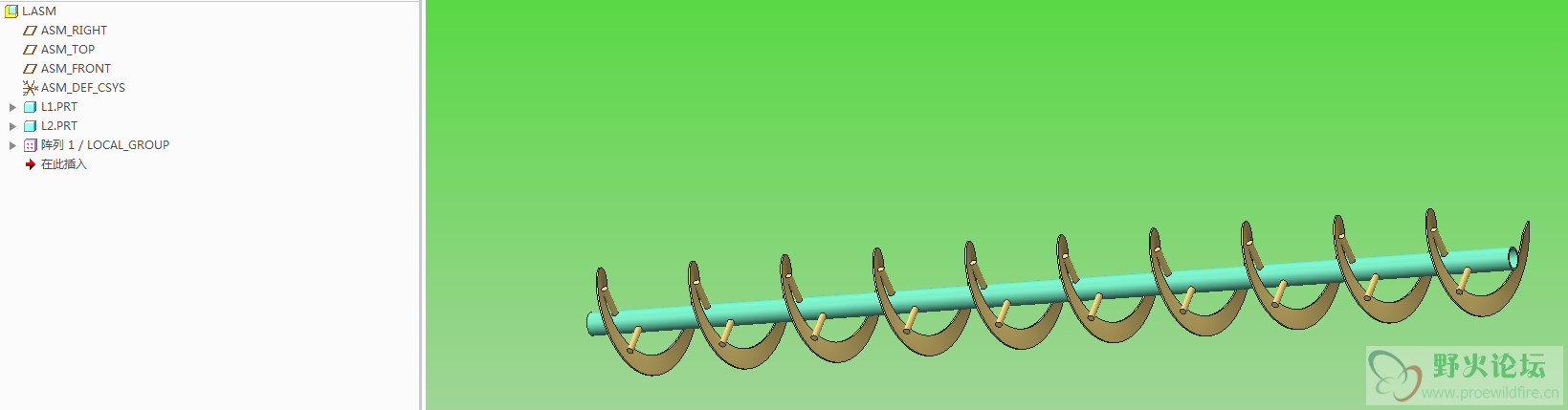

那个支撑杆是焊接上去的嘛,应该做成组件合适吧

第 一个 图片里,轴和螺旋我都画好了,尝试了想画出那些轴和螺旋之间的支撑杆,实在搞不出效果。。
那些支撑杆都有点倾斜着跟轴和螺旋钢带焊接的。。。

非常感谢热心的  “利刃” 和 “zjs8662212” 两位
我个人还是比较喜欢zjs8662212的方法,利刃的装配件那些杆都是垂直于轴的,看起来效果差点
