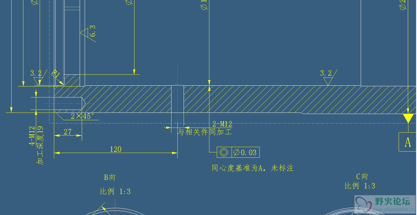

1.同轴度标注时,如何选择把圆柱面作为一个参考?如下图。可以推荐个标注几何公差的教程更好。

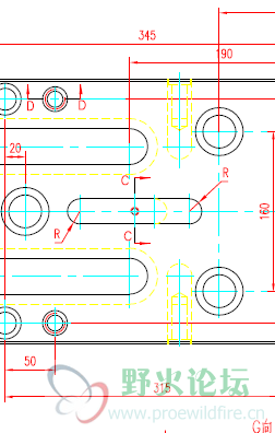

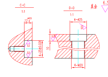

2.如何将局部单独剖出并显示?如下图的螺栓。

发表于 2016-1-9 21:36 | 显示全部楼层
PROE 工程图注释使用教程
http://www.proewildfire.cn/thread-12728-1-1.html
(出处: 野火论坛)
看9楼,用注释写很方便

几何公差有两种标注方法:
1、使用系统几何公差标注,在标注前,必须在3D里或工程图里添加系统几何基准,然后点击系统几何公差标注,在标注窗口里有直径符号添加和基准添加;
2、几何公差符号标注,这个要有预选定义好的几何公差符号,在config里有指定符号库路径的
