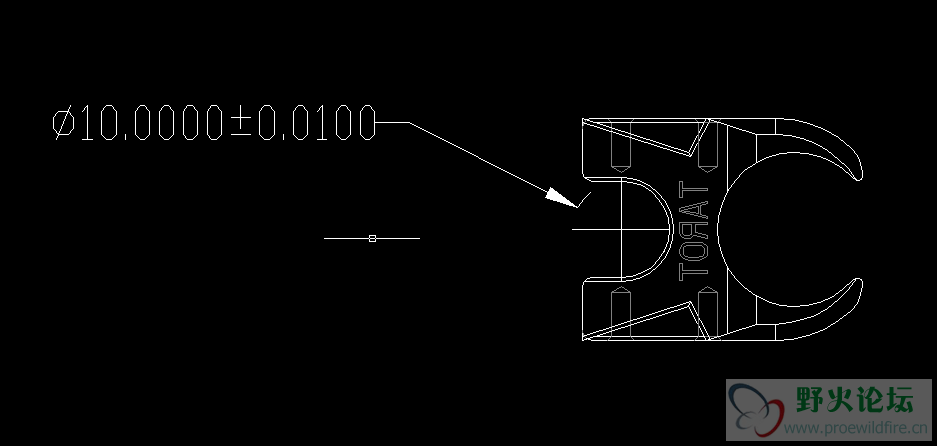

[求助] 怎样解决三维图导成DWG格式二维图时原尺寸改变的问题?

你们试试这个零件吧

 楼主| 发表于 2016-1-12 11:15 | 显示全部楼层
文件在网盘里,你帮我试试看吧,谢谢!http://pan.baidu.com/s/1jHpcb1W

发表于 2016-1-13 13:29 | 显示全部楼层
我用你的模型试了一下,确实存在你说的情况,但是把模型另存为STP格式再导出CAD文件就好了,个人感觉你的模型之前建模时候的单位有问题

发表于 2016-2-26 16:50 | 显示全部楼层
我知道是什么问题,我也遇到了,工程图环境的问题,将环境设置为cns_cn就可以了,位置在PTC\Creo 2.0\Common Files\M080\text\cns_cn.dtl

发表于 2019-5-20 09:43 | 显示全部楼层
zharry1116 发表于 2016-2-5 17:02
设置里边修改下就可以了吧
具体怎么修改能说一下吗,我也遇到这个问题了,上面的方法解决不了

发表于 2019-12-4 16:05 | 显示全部楼层
改下三维图里面的单位属性,把英寸改为毫米
