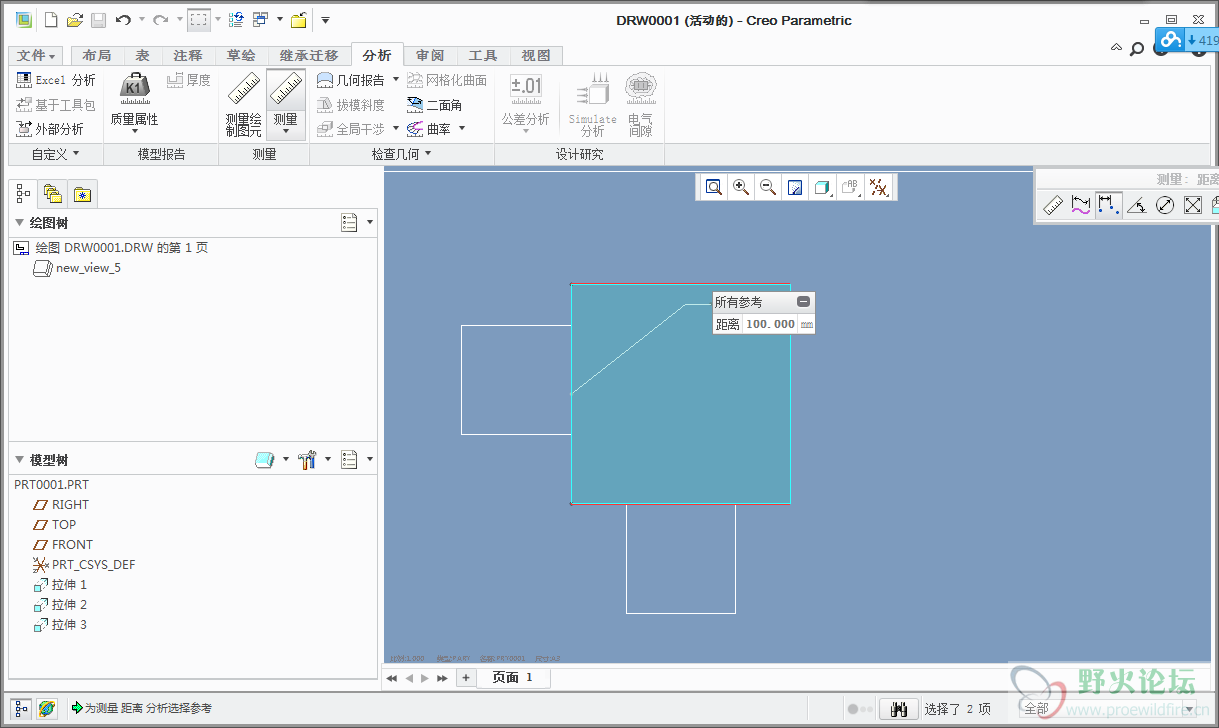

怎样解决三维图导成DWG格式二维图时原尺寸改变的问题?,我导图的时候是按1:1比例导的,但是尺寸还是改变了,请各位指点指点

 楼主| 发表于 2016-1-8 13:31 | 显示全部楼层
还是不行,我是把三维图弄成CREO的绘图文件,然后再将绘图文件转换为DWG格式,但是尺寸还是变了
72
 楼主| 发表于 2016-1-8 13:34 | 显示全部楼层
我主要是想从三维模型中导出供加工使用的二维图纸,该怎么办?

 楼主| 发表于 2016-1-8 15:23 | 显示全部楼层
大体情况在附件里
发表于 2016-1-12 08:29 | 显示全部楼层
我也是经常遇到此情况;原因是转二维时模板选择问题,如使用A4版实际工件尺寸超出此它导致。在转二维时修改绘图比例。

发表于 2016-1-12 08:37 | 显示全部楼层
尺寸不会变吧,你肯定哪一步搞错了
114
127
发表于 2016-1-12 08:38 | 显示全部楼层
尺寸不会变吧,你肯定哪一步搞错了
发表于 2016-1-12 08:47 | 显示全部楼层
修改此处比例
