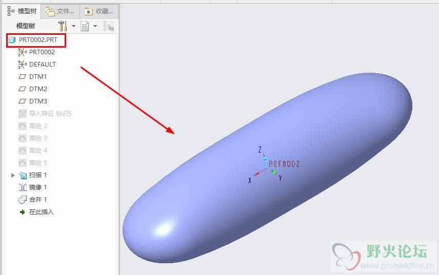

发表于 2018-3-23 16:55 | 显示全部楼层
你把这个再镜像一下,看看和镜像的边界是否圆弧过渡,我之前弄了很久也没解决这个问题,你有方法吗?谢谢.
2753
417
4149
热心助人勋章希望之星勋章优秀会员勋章嘉宾勋章
发表于 2018-3-23 20:19 | 显示全部楼层
prt0002_xxx.prt.zip (40.37 KB, 下载次数: 9)
