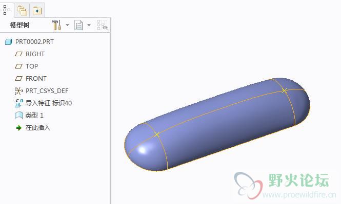

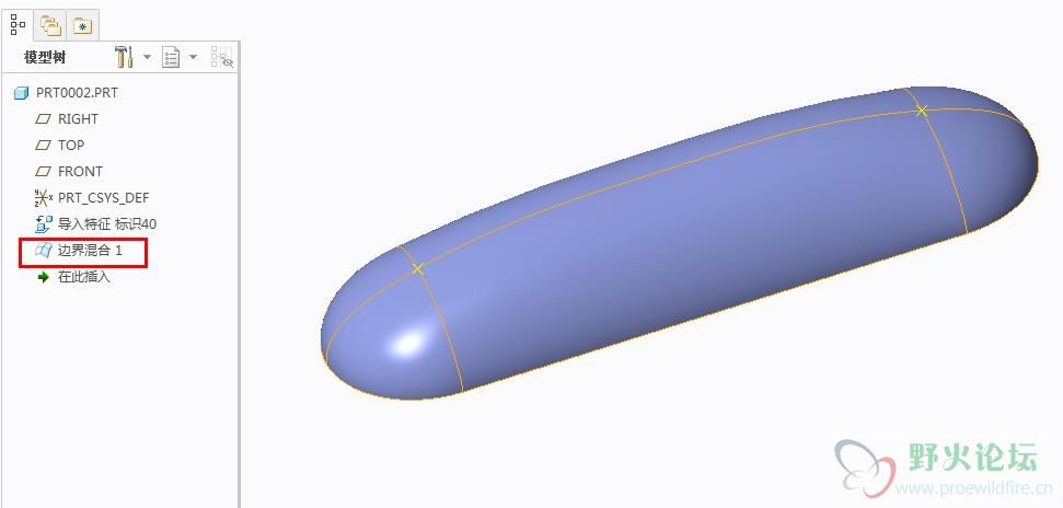

发表于 2016-1-7 13:40 | 显示全部楼层
方法一:style
prt0002_ok.prt.zip (46.96 KB, 下载次数: 34)

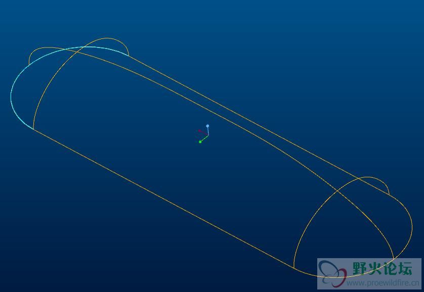

发表于 2016-1-7 13:51 | 显示全部楼层
方法二:vss扫描

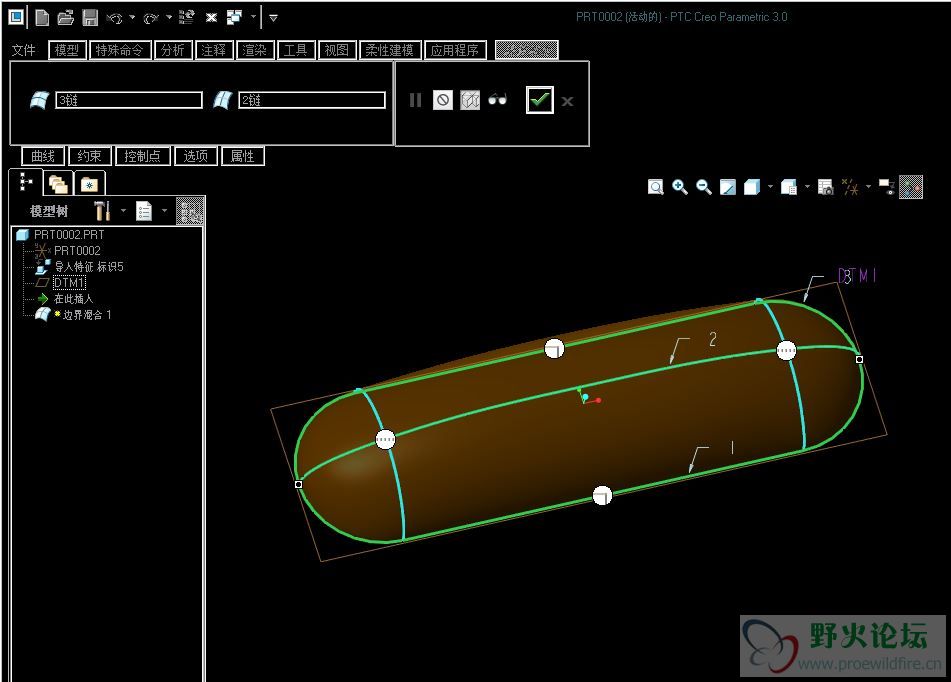

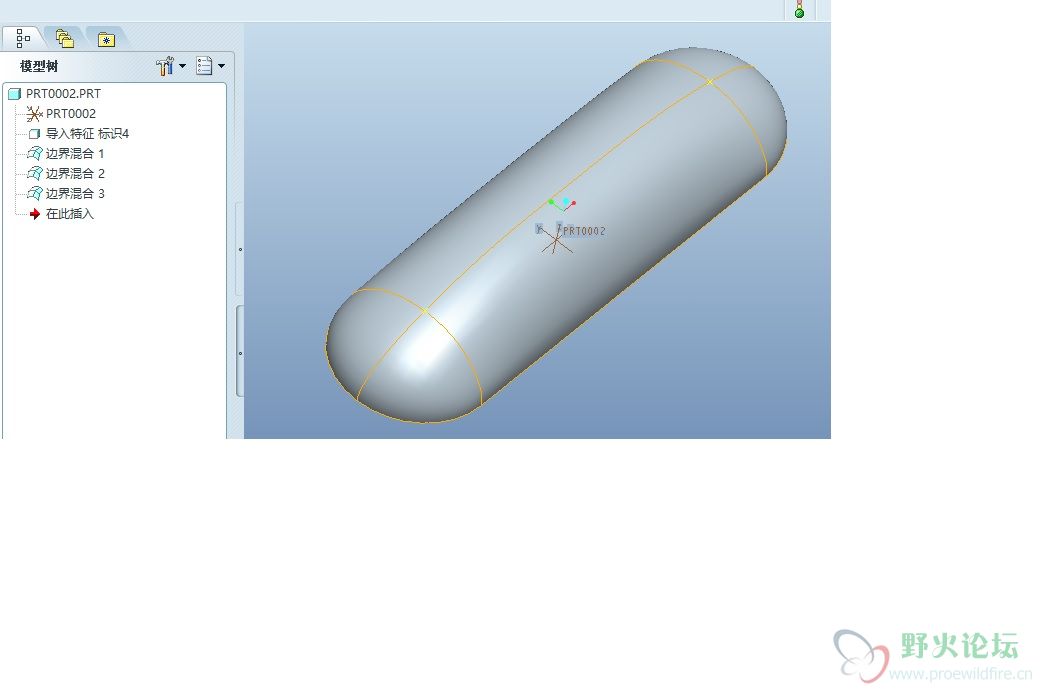

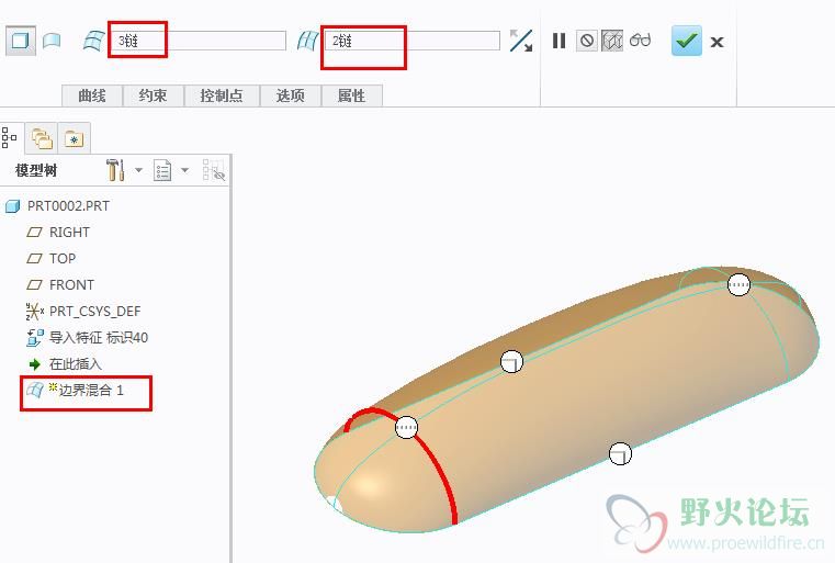

发表于 2016-1-7 13:56 | 显示全部楼层
方法三:边界混合
prt0002_b_ok.prt.zip (28.66 KB, 下载次数: 22)
