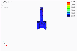

楼主: pro_小菜鸟
[求助] 请问Creo Simulate怎么做插拔力测试

发表于 2016-1-17 17:09 | 显示全部楼层
先上一个效果图!
116

 楼主| 发表于 2016-1-17 17:30 | 显示全部楼层
yulianqiang 发表于 2016-1-17 17:09
先上一个效果图!
赞,有显示需要多小力吗

发表于 2016-1-17 17:34 | 显示全部楼层
“大变形”+“接触”分析实例
1.在钩子尖角处添加一个R0.2的圆角,如图1所示;
file:///C:/DOCUME~1/ADMINI~1/LOCALS~1/Temp/msohtml1/04/clip_image002.jpg
2.由于此结构为左右对称结构,故可用对称约束;若用对称约束,则需将模型切割成一半,所以可以采用“实体化”功能来完成,如图2、图3所示;
file:///C:/DOCUME~1/ADMINI~1/LOCALS~1/Temp/msohtml1/04/clip_image004.jpg
file:///C:/DOCUME~1/ADMINI~1/LOCALS~1/Temp/msohtml1/04/clip_image006.jpg

发表于 2016-1-17 17:37 | 显示全部楼层
3.模型处理好之后即可进入simulate模块,见图4
file:///C:/DOCUME~1/ADMINI~1/LOCALS~1/Temp/msohtml1/05/clip_image002.jpg
4.先赋予模型材料属性,可以单独给定材料,也可以统一给定,这里统一给定为steel4130, 如图5所示;当然材料的弹性模量、柏松比等可以根据实际设定,这里不做过多讲解;
file:///C:/DOCUME~1/ADMINI~1/LOCALS~1/Temp/msohtml1/05/clip_image004.jpg
5.设置“镜像对称约束”,见图6所示;
file:///C:/DOCUME~1/ADMINI~1/LOCALS~1/Temp/msohtml1/05/clip_image006.jpg
height=366src="file:///C:\DOCUME~1\ADMINI~1\LOCALS~1\Temp\msohtml1\04\clip_image006.jpg"v:shapes="图片_x0020_7">

发表于 2016-1-17 17:39 | 显示全部楼层
6.限制卡窗的平移自由度,如图7所示;
file:///C:/DOCUME~1/ADMINI~1/LOCALS~1/Temp/msohtml1/06/clip_image002.jpg
7.设置钩子的平移自由度;由于钩子只需上下垂直运动,无水平运动,前后位移由镜像对称约束限制;其中,垂直运动可以通过“强制位移”来实现,具体设置见图8所示;
file:///C:/DOCUME~1/ADMINI~1/LOCALS~1/Temp/msohtml1/06/clip_image004.jpg

发表于 2016-1-17 17:41 | 显示全部楼层
8.若想实现钩子向下运动,遇到卡窗后发生弯曲的变形效果,需在钩子与卡窗支架设置接触,具体如图9所示;
file:///C:/DOCUME~1/ADMINI~1/LOCALS~1/Temp/msohtml1/07/clip_image002.jpg
9.设置测量,如图10所示;
file:///C:/DOCUME~1/ADMINI~1/LOCALS~1/Temp/msohtml1/07/clip_image004.jpg
10.建立静态分析,见图11、图12、图13所示;
file:///C:/DOCUME~1/ADMINI~1/LOCALS~1/Temp/msohtml1/07/clip_image006.jpg
file:///C:/DOCUME~1/ADMINI~1/LOCALS~1/Temp/msohtml1/07/clip_image008.jpg

发表于 2016-1-17 17:42 | 显示全部楼层
11.配置运行设置,如图14、图15所示;
file:///C:/DOCUME~1/ADMINI~1/LOCALS~1/Temp/msohtml1/08/clip_image002.jpg
file:///C:/DOCUME~1/ADMINI~1/LOCALS~1/Temp/msohtml1/08/clip_image004.jpg
12.求解,如图16、图17所示;
file:///C:/DOCUME~1/ADMINI~1/LOCALS~1/Temp/msohtml1/08/clip_image006.jpg
file:///C:/DOCUME~1/ADMINI~1/LOCALS~1/Temp/msohtml1/08/clip_image008.jpg

发表于 2016-1-17 17:43 | 显示全部楼层
13.求解成功后查看变形结果是否与预期一致,若变形可信,则可查看结果文件中的测量值,图图19、图20、图21、图22、图23所示;
file:///C:/DOCUME~1/ADMINI~1/LOCALS~1/Temp/msohtml1/09/clip_image002.jpg
file:///C:/DOCUME~1/ADMINI~1/LOCALS~1/Temp/msohtml1/09/clip_image004.jpgfile:///C:/DOCUME~1/ADMINI~1/LOCALS~1/Temp/msohtml1/09/clip_image006.jpg
file:///C:/DOCUME~1/ADMINI~1/LOCALS~1/Temp/msohtml1/09/clip_image008.jpg
file:///C:/DOCUME~1/ADMINI~1/LOCALS~1/Temp/msohtml1/09/clip_image010.jpg
file:///C:/DOCUME~1/ADMINI~1/LOCALS~1/Temp/msohtml1/09/clip_image012.jpg
