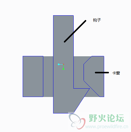

如题,请问Creo Simulate怎么做插拔力测试,求大神出手。

 楼主| 发表于 2016-1-2 10:22 | 显示全部楼层
如图所示

发表于 2016-1-7 19:41 | 显示全部楼层
你的模型不全,不应该只有两个零件。另外,把这个机构的工作原理与工况描述一下。

 楼主| 发表于 2016-1-7 21:42 | 显示全部楼层
那个1 asm.zip都在里面了,我转了stp,插入卡窗后需要多小力,没100MM\min

发表于 2016-1-10 22:04 | 显示全部楼层
是不是想模拟卡窗不动,而钩子垂直向下运动并且发生弯曲的效果,最后测量出钩子所受的合力或分力?

 楼主| 发表于 2016-1-16 12:18 | 显示全部楼层
对的,请问有方法吗

发表于 2016-1-16 21:56 | 显示全部楼层
pro_小菜鸟 发表于 2016-1-16 12:18
对的,请问有方法吗
早就做出来了,就等你的确认呢,明天尽量给你传上来!
