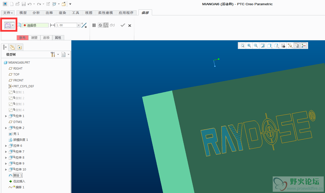

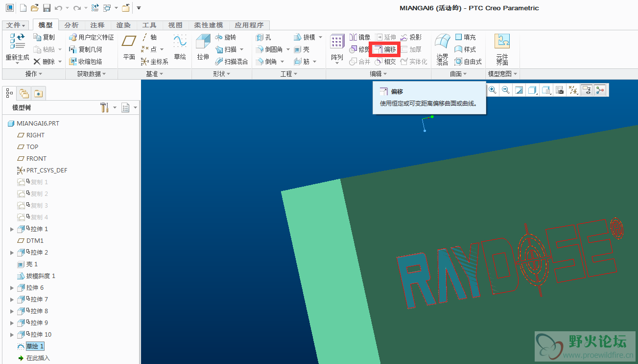

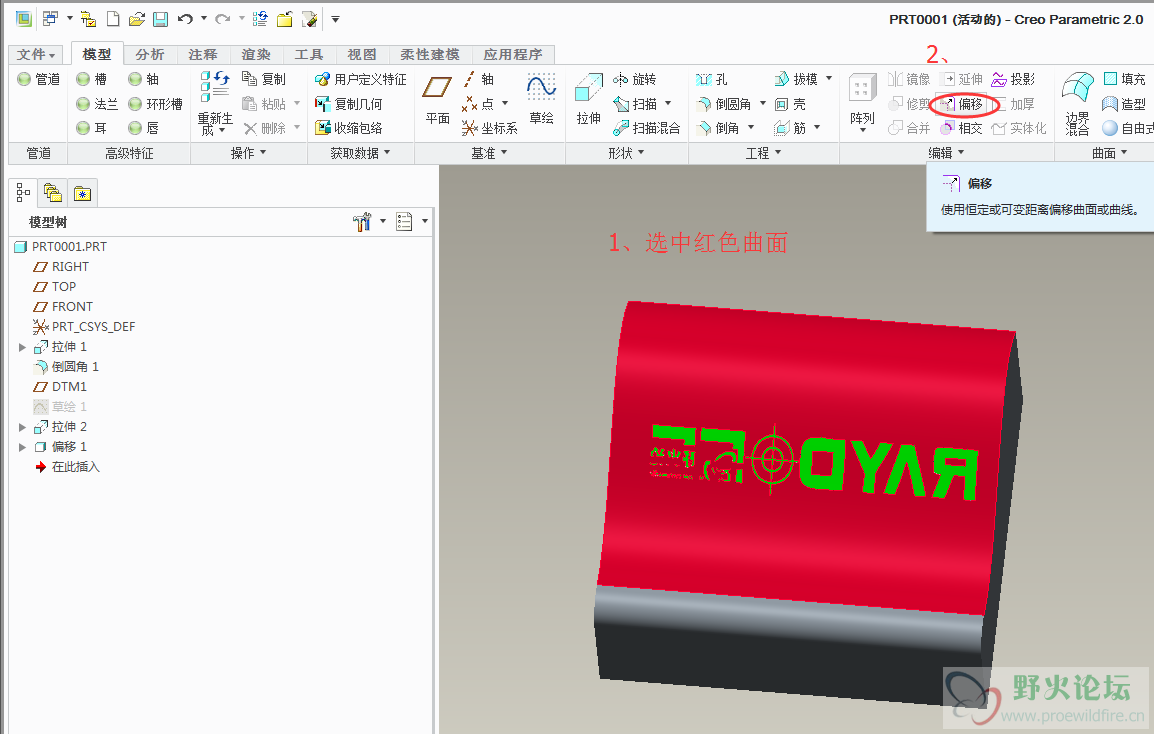

 楼主| 发表于 2015-12-30 12:19 | 显示全部楼层
松子 发表于 2015-12-30 12:01
楼主,我是新手,下面是我的方法:
1、下载楼主的图片
嗯嗯,非常好,很详细,正是我想要的,只是有个问题,我也选择了偏移,但是为什么是图中这个样子,根本没有办法凹进去一个深度,拉伸太简单了,不想在这里用,就是想学习下偏移!
选择此处的偏移
选择此处的偏移
结果这里是这个样子,不像你们的偏移标识
结果这里是这个样子,不像你们的偏移标识

发表于 2015-12-30 12:40 | 显示全部楼层
蝶飞 发表于 2015-12-30 12:19
嗯嗯,非常好,很详细,正是我想要的,只是有个问题,我也选择了偏移,但是为什么是图中这个样子,根本没 ...
先选中曲面,然后点偏移

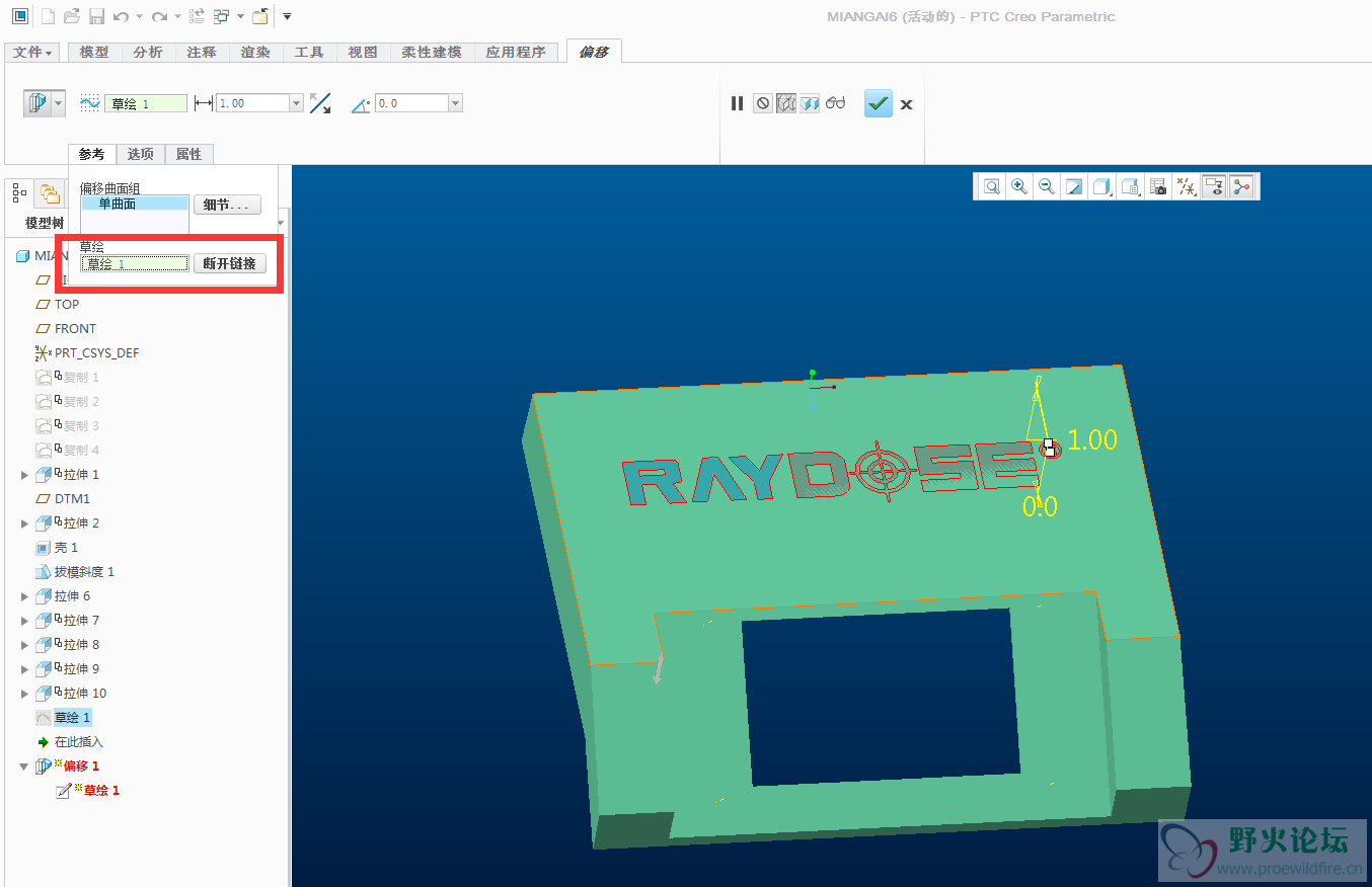

 楼主| 发表于 2015-12-30 13:55 | 显示全部楼层
额额,不好意思,又出错了!如图中红色圈出的位置所示,那个地方我选择的是草绘需要下沉的那几个字母结果打钩完成之后就出错了!小牧也没有出来,这里要怎么弄呢?求教!
选择好之后打钩完成结果有错呢!
选择好之后打钩完成结果有错呢!

发表于 2015-12-30 14:08 | 显示全部楼层
蝶飞 发表于 2015-12-30 13:55
额额,不好意思,又出错了!如图中红色圈出的位置所示,那个地方我选择的是草绘需要下沉的那几个字母结果 ...
我偏移里面的草绘使用投影做出来的,你仔细看下
我个人感觉,可能是你的草绘没有封闭,或者偏移是选择的偏移面有问题,你仔细检查下

 楼主| 发表于 2015-12-30 14:20 | 显示全部楼层
我个人感觉,可能是你的草绘没有封闭,或者偏移是选择的 ...
又做了一遍,成功了!非常感谢!
