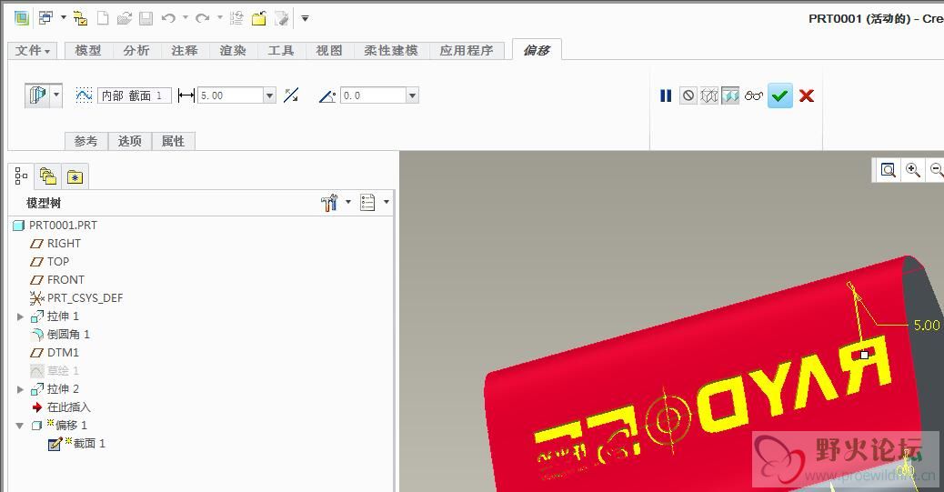

     大家好,最近公司在做一个产品外壳已经外观已经画好了,想要在产品上放置公司的LOGO,在网上找了很久都没有找到比较有效的方法,求助万能的网友。当然不能让大家白忙活,以资感谢!
    效果是凹下去,我试了很多种方法,效果都不理想!请大家帮忙!

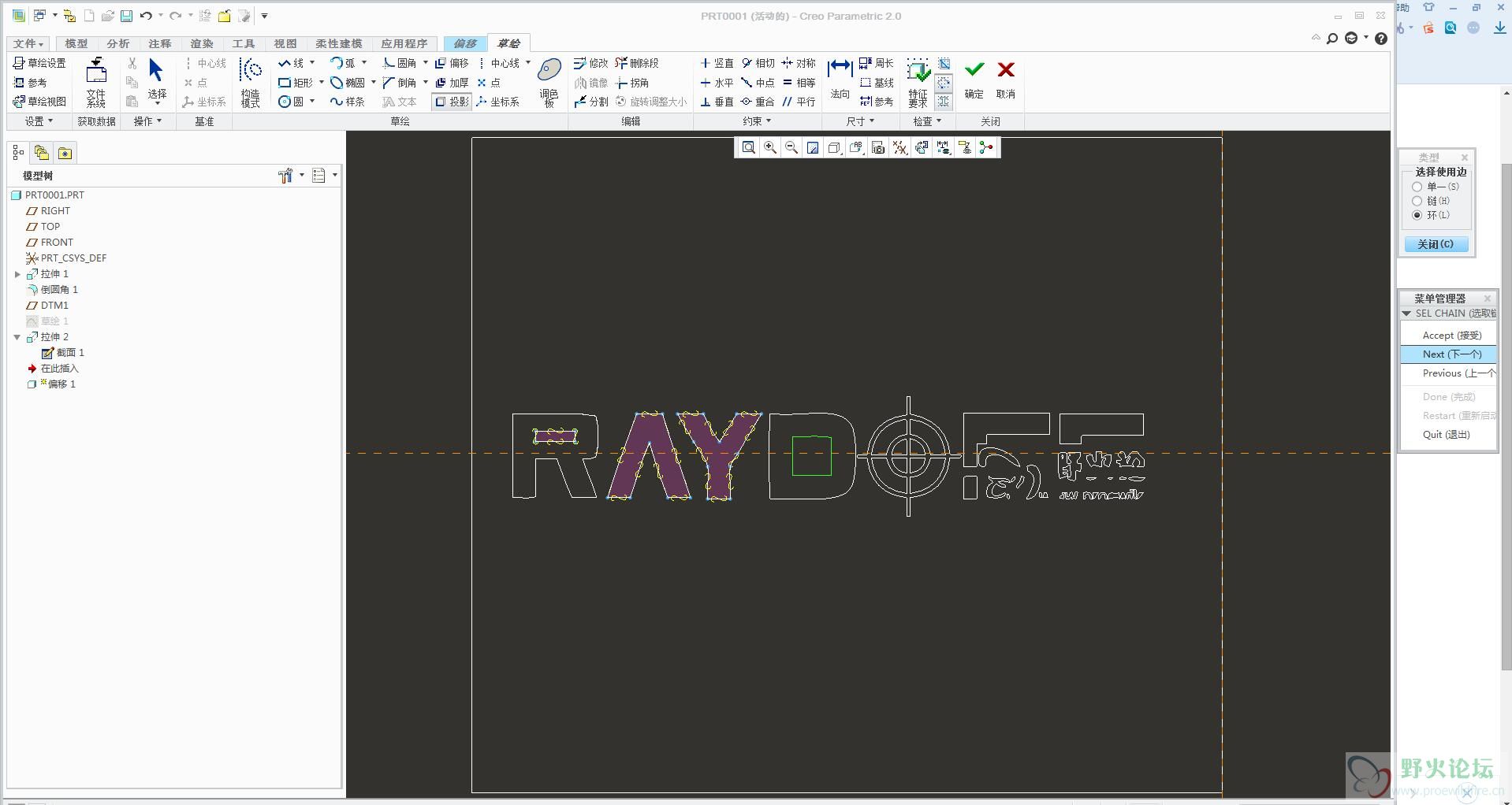

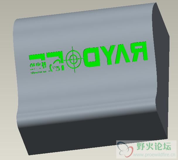

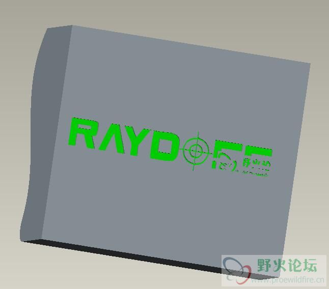

发表于 2015-12-29 15:52 | 显示全部楼层

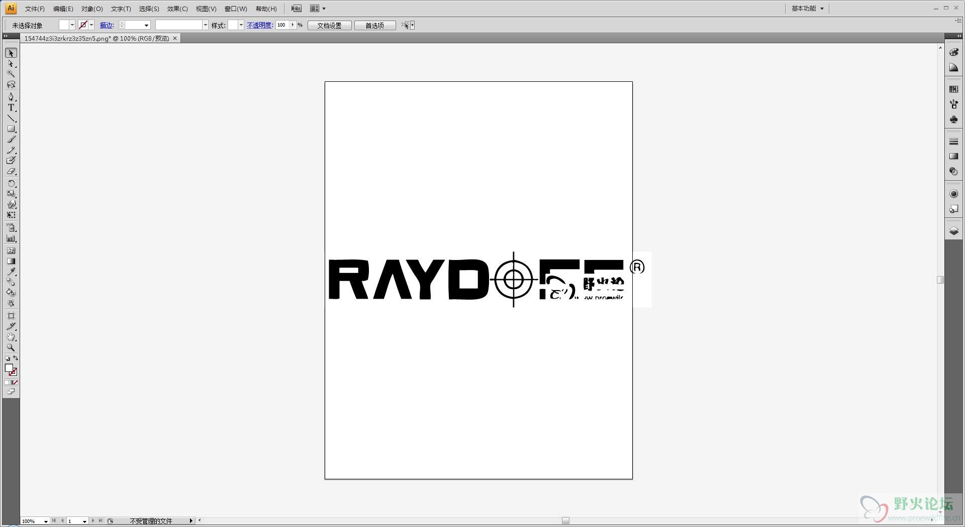

方法请参考:
1、下载楼主的图片
2、用AI打开图片,转化为矢量图,保存为dxf格式,详细方法见
http://jingyan.baidu.com/article/fec7a1e51d02451190b4e7d2.html
3、Proe/Creo打开模型

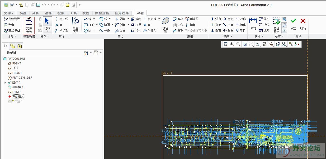

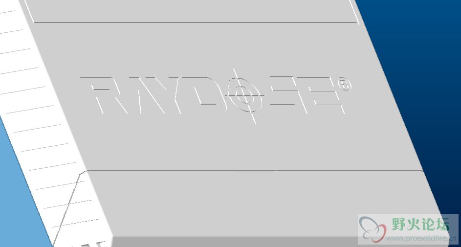

5、制作凹形logo
(2)曲面的话,偏移做,草绘也是投影4中的草绘轮廓
