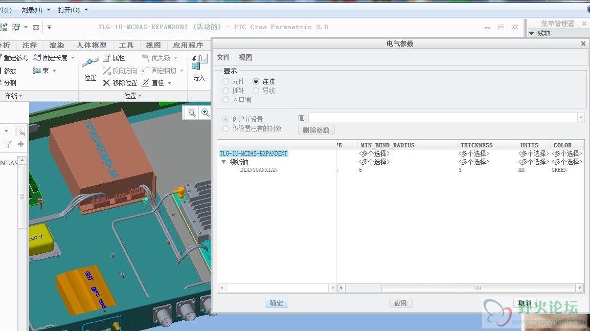

我设置的线已经设置好了颜色,可是布出来的线不显示颜色,(在网上查了下有人说是你的系统本身没有你设置的颜色))
这是我布线的设置,和布出来的线,就是没有颜色

发表于 2015-12-29 09:54 | 显示全部楼层
你的外观库里没有green这个名字的颜色球。

 楼主| 发表于 2015-12-29 10:04 | 显示全部楼层
是吗?我去修改试试看
262
335
 楼主| 发表于 2015-12-29 10:10 | 显示全部楼层
真的呀,把名字改成和我的外观颜色名字一样的就可以了,谢谢
