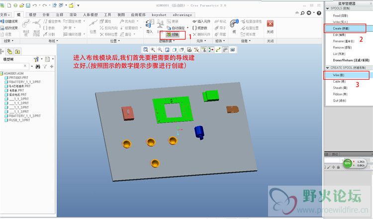

首先说下大体的步骤吧。布线和零件建模是类似的,所以它也需要新建一个零件文档来布线的,前提是必须在产品组件的模式下来新建零件文档的。
新建布线零件文件创建所需要的导线扁平线等进行布线修改布线路径整理布线
关于布线出工程图,我现在摸索的不是很透彻,所以这次就不写了。有兴趣的朋友可以看《ProENGINEER Wildfire钣金设计与三维布线》(黄国振)资料。这里面写的比较详细的。
进入布线:

下面这些步骤我用GIF动画做出来的,一是我想偷点懒,二是感觉用文字表达的话,太罗嗦还很麻烦。希望大家凑合着看。

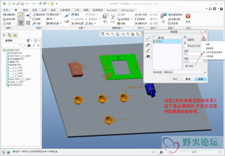

↓此步骤是第二根导线的布线,学习点是:沿着第一根导线轨迹布线操作步骤。

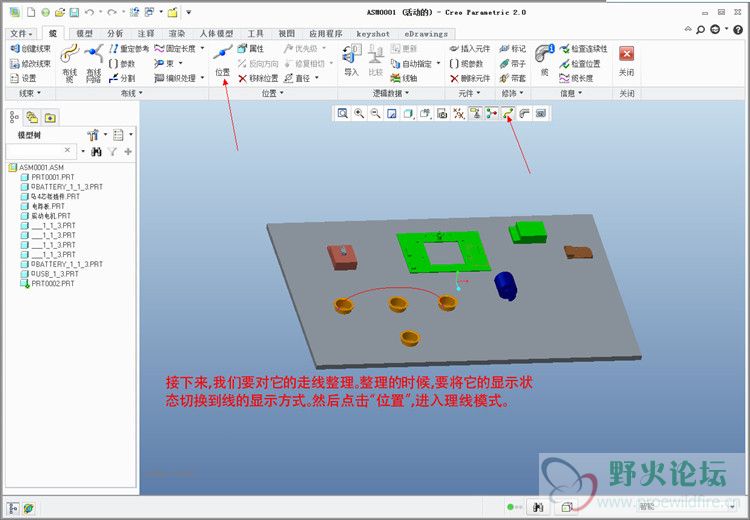

↓此步骤的学习点是:将接线口位置的线高度进行调整。
位置——点击修改的导线——选择下拉栏“自上一个位置偏移”——选择坐标系——"X"、"Y"、"Z"方向调整

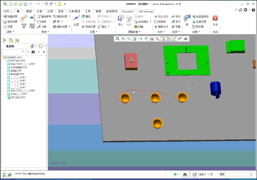

↓新导线布线
↓导线位置调整
↓新导线布线
