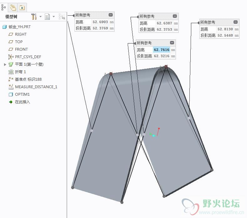

chenbr1988 发表于 2015-12-28 14:25
你的想象力太差了
四个红点共面,绿色点代表中点。即存在一条绿色中线,如第二张图
学习了!~~谢谢

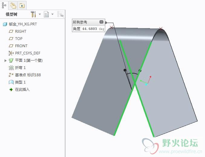

发表于 2015-12-28 20:38 | 显示全部楼层
应该使用【钣金】来做吧。

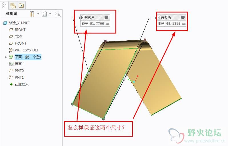

 楼主| 发表于 2015-12-29 08:33 | 显示全部楼层
这个是用板金做,但是我不会板金,还没学。

发表于 2015-12-29 09:41 | 显示全部楼层
测量了图片的角度大约是45°。。。

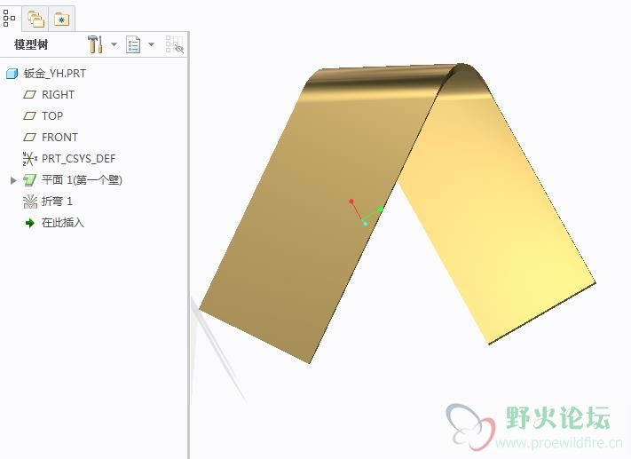

发表于 2015-12-30 00:00 | 显示全部楼层
扫描混合
