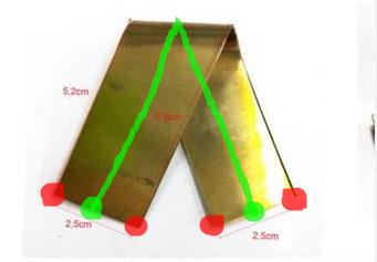

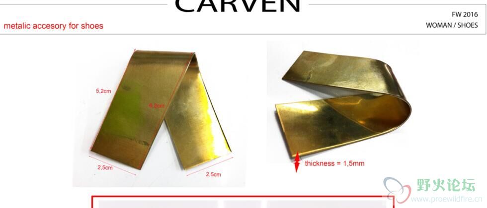

帮忙画个PRT,学学思路。

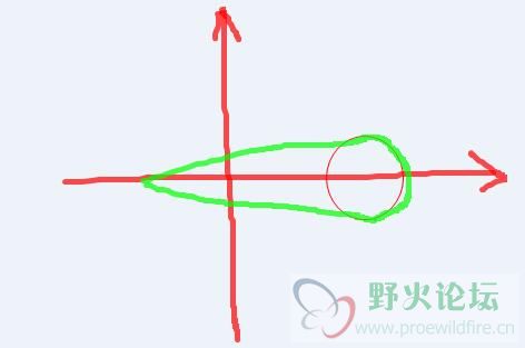

你的想象力太差了
四个红点共面,绿色点代表中点。即存在一条绿色中线,如第二张图
像第一张图,拉伸出形状,再用第二张图的2条绿色直线 拉伸 相交出曲线
再在平面上,四个红点可以 画出2条直线
最后用扫描混合

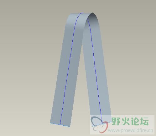

发表于 2015-12-28 14:31 | 显示全部楼层
像这样
中线是关键,因为圆弧到中线端点的距离是相等的。
12-28.prt.zip

发表于 2015-12-28 14:37 | 显示全部楼层
重点应该是怎么画出中心轮廓线,扫描应该会用吧。
