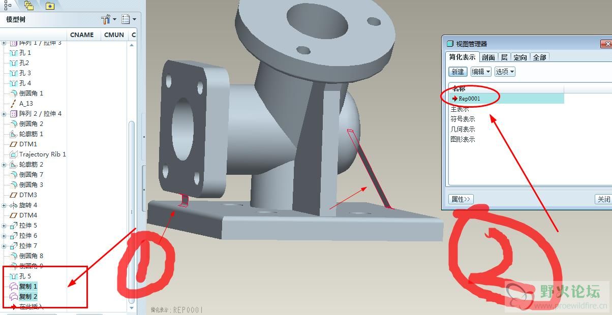

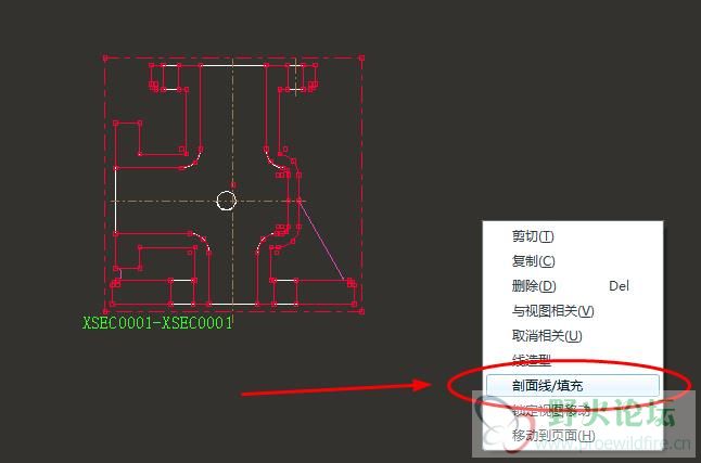

[已解决] 希望大家教教我这种管道如何出转折剖视图,已经奔溃了,用了各种方法都不行

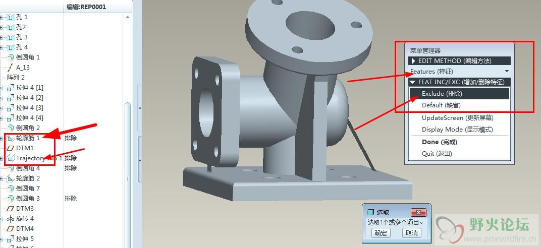

发表于 2015-12-10 17:27 | 显示全部楼层
筋最好能处理下。
还有上面的孔
45

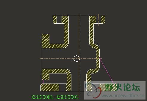

 楼主| 发表于 2015-12-10 18:06 | 显示全部楼层
亲,我希望出的是如同我发的图片的工程图
663

发表于 2015-12-10 18:13 | 显示全部楼层
hummerow 发表于 2015-12-10 18:05
亲可否在您电脑里面操作下,然后发文件给我,谢谢你了
这个太难搞了。
筋剖面不能用国际表示法,我已经严重怀疑筋命令存在的意义。
容我再想想。

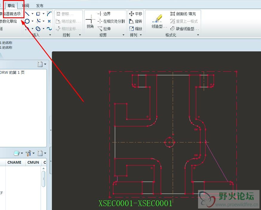

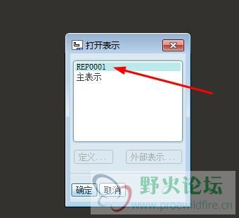

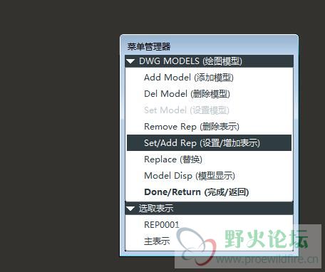

发表于 2015-12-11 15:13 | 显示全部楼层
就这样
中间省略剖面展平之类,想必其他人已经给你结果了。
关于那个草绘,可以用“使用边”命令,其余的修剪出来。之后框选查看是否封闭或多余线条。
45
