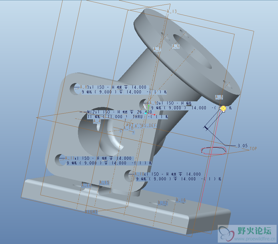

这是我画的原图,要出的工程图等下我下面给,希望大家能帮忙下
这是我画的原图,等会我发我话的proe文件上来

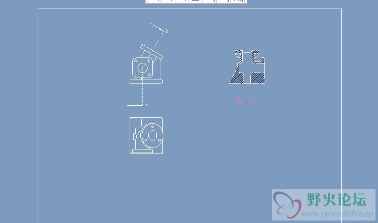

 楼主| 发表于 2015-12-10 16:06 | 显示全部楼层
就是这种剖视图

 楼主| 发表于 2015-12-10 16:11 | 显示全部楼层
剖视图如图所示,等会我发模型,我自己画好的,但剖视图不会做啊
就是这种剖视图
就是这种剖视图

这是我已经画好的图,各位大神,打开时把插入放在最下端,然后帮我出下工程图好不好,我就快要交作业了,希望大家帮忙下,谢谢

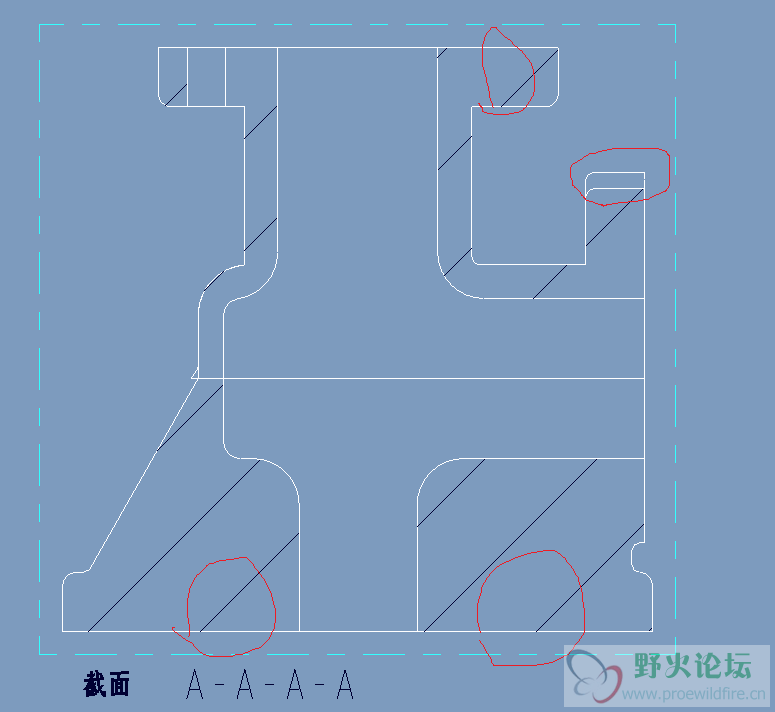

 楼主| 发表于 2015-12-10 16:34 | 显示全部楼层
我自己做的剖视图,画红线的地方明显切斜了,但是用其他方法就不能对齐了,真是烦

发表于 2015-12-10 17:07 | 显示全部楼层
在工程图里面操作剖面,选择F基准面作为草绘面,沿零件的中心线画个折线,
还有直接将零件切掉不要的部分,也可以弄出剖面来
