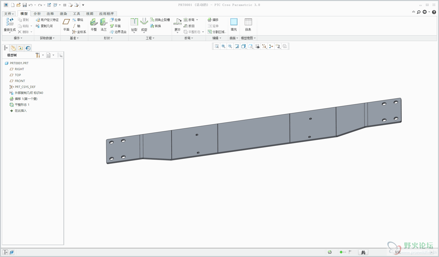

[求助] PRO/E钣金件怎样展开

发表于 2016-11-29 16:25 | 显示全部楼层
你的模型是实体建模的,在转换为钣金的时候提示厚度不均,需要将厚度改为一样。
我先复制了外表面出来,再在钣金里面创建了偏移壁,顺利展平
展平.prt.zip
186.33 KB, 下载次数: 5
