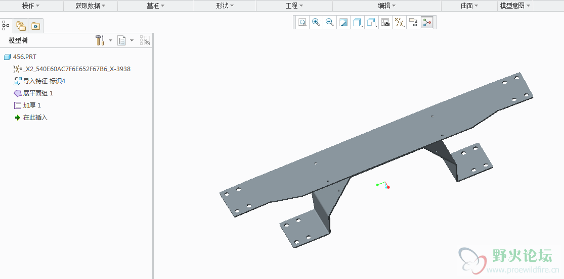

求助!

发表于 2015-12-8 17:36 | 显示全部楼层
建议最好在钣金里建模,实在要展开用用曲面展开,然后加厚。

 楼主| 发表于 2015-12-9 11:03 | 显示全部楼层
求具体过程了!

发表于 2015-12-9 11:25 | 显示全部楼层
过程在模型树里,很清楚

 楼主| 发表于 2015-12-9 13:12 | 显示全部楼层
zxj155105535 发表于 2015-12-9 11:25
过程在模型树里,很清楚
我按照你的步骤展平面组我展不了,展平面组要建点的吧!总是显示错误!麻烦问一下是用的PROE5.0吗?

328
发表于 2015-12-9 13:53 | 显示全部楼层
Creo3.0

发表于 2015-12-9 14:27 | 显示全部楼层
Kitty517000 发表于 2015-12-9 14:00
哦哦,怪不得呢!
野火版也是可以实现的。与版本没太大关系
