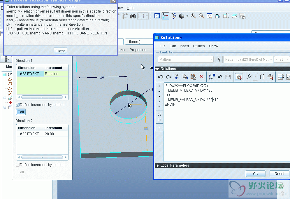

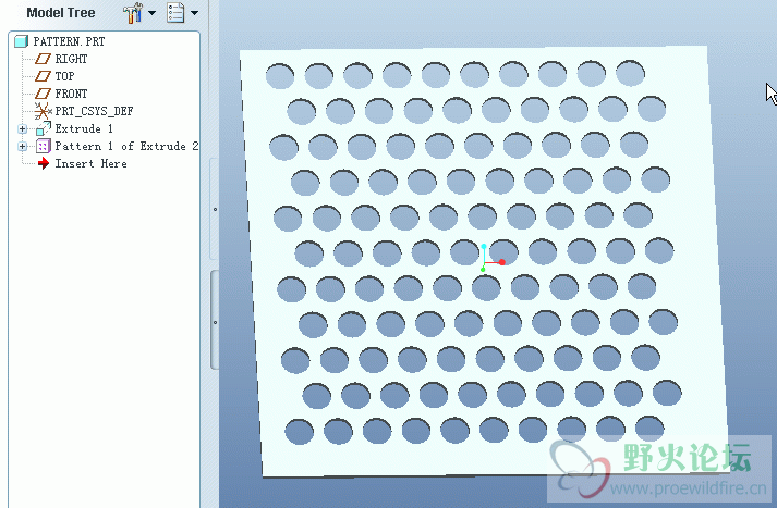

不知道我理解的对不对,留住画的东西类似一个土豆搓丝板的东西,钣金件切口。
我想知道楼主难在哪里。关系阵列不会?我有个关系阵列模型,你看看。
如果是切口不会,可以学习可变截面扫描试试。
下面的阵列如果不懂,可留言,有时间我会详细解释。

确实是切口没画出来,大神可否指点一二?
