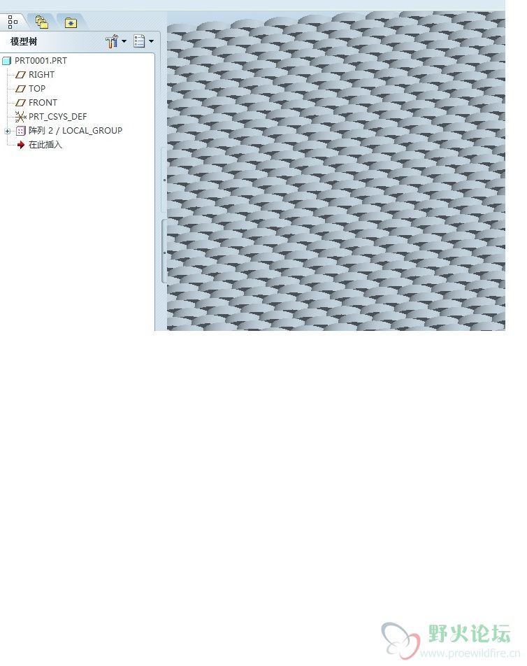

各位大侠帮看看这个特征应该怎么做,先谢谢啦!

楼主参考这个吧,钣金的form(翻译过来应该是成型吧),冲头文件要和钣金文件放在一起才行。还有我懒得倒圆角了,所以都是棱边,倒角给冲头倒角即可,阵列关系方程参考我之前回复的来就行。
a.prt.rar
65.37 KB, 下载次数: 20
b.prt.rar
208.11 KB, 下载次数: 19

整列不就可以了?

发表于 2015-12-1 17:48 | 显示全部楼层
给张图参考
参考图
参考图

你这个应该不对吧,应该是少面啊,你仔细看下那个图片,那个应该是在一块板上冲出来的,所以除了孔其他的面都是连在一起的

你多上几张图看看,给你搞糊涂了。

你先做两个单元然后再阵列不就好了么
