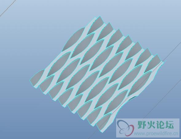

[已解决] 跪求此特征画法,请大侠指点

不知道是个什么东西,领导只是要求做成这样,目前毫无头绪啊
这个应该要用关系式的,网上好好找找吧

发表于 2015-12-2 09:42 | 显示全部楼层
是这个意思么

发表于 2015-12-2 10:36 | 显示全部楼层
是不是这样呢?

 楼主| 发表于 2015-12-3 10:32 | 显示全部楼层
不是,凸起的部分有一面是孔

发表于 2015-12-3 10:43 | 显示全部楼层
wangjiauao 发表于 2015-12-3 10:32
不是,凸起的部分有一面是孔
没看出来是孔啊

 楼主| 发表于 2015-12-8 08:56 | 显示全部楼层
不好意思,不是这样的,你仔细看下图片

 楼主| 发表于 2015-12-8 09:02 | 显示全部楼层
不好意思,我也这样画过,但确实不是这样的

发表于 2015-12-8 10:30 | 显示全部楼层
这是个钣金件,只要做一个凸模,就可以成型出来,只不过凸模要用关系式然,后还是阵列出来。

 楼主| 发表于 2015-12-8 10:34 | 显示全部楼层
嗯 我感觉这应该是冲压出来的,但是我没画出来,求指点
