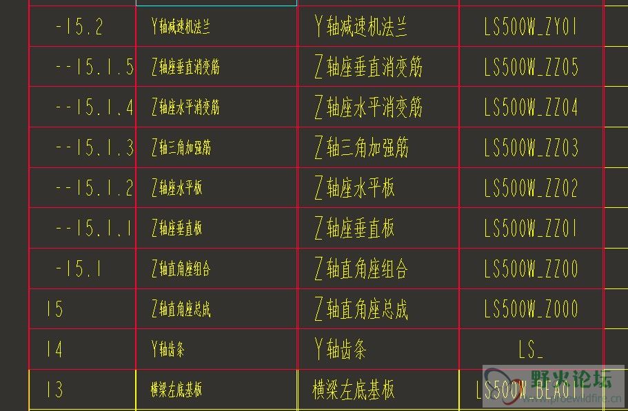

发表于 2015-11-25 16:08 | 显示全部楼层
我的分级是这样的,级越多越不好排。
关系式如下。
if save_idx==pass_num && rpt_index==1
   save_idx=0
endif
if rpt_index>save_idx
   save_idx=rpt_index
   pass_num=0
else
   pass_num=save_idx
endif
if pass_num==0
/*totalmass=rpt_qty*asm_mbr_pro_mp_mass
if rpt_index==1
   current_level=rpt_level
   save_2sn=0
   save_3sn=0
   save_4sn=0
   save_5sn=0
   /*加入点
endif
if current_level==rpt_level
    if rpt_level==2
      save_2sn=save_2sn+1
   endif
   if rpt_level==3
      save_3sn=save_3sn+1
   endif
   if rpt_level==4
      save_4sn=save_4sn+1
   endif
   if rpt_level==5
      save_5sn=save_5sn+1
   endif
   /*加入点
else
   if rpt_level==2
      save_2sn=save_2sn+1
      /*save_4sn=save_2sn
   endif
   if rpt_level==3
      save_3sn=save_3sn+1
      if current_level<rpt_level
         save_3sn=1
      endif
      /*save_4sn=save_3sn
   endif
   if rpt_level==4
      save_4sn=save_4sn+1
         save_4sn=1
      endif
   endif
   if rpt_level==5
      save_5sn=save_5sn+1
         save_5sn=1
      endif
   endif
   /*加入点
endif
if rpt_level==2
   myidx=itos(save_2sn)
endif
if rpt_level==3
   myidx=" -"+itos(save_2sn)+"."+itos(save_3sn)
endif
if rpt_level==4
   myidx=" --"+itos(save_2sn)+"."+itos(save_3sn)+"."+itos(save_4sn)
endif
if rpt_level==5
   myidx=" ---"+itos(save_2sn)+"."+itos(save_3sn)+"."+itos(save_4sn)+"."+itos(save_5sn)
endif
/*加入点
endif

发表于 2017-11-26 20:54 | 显示全部楼层
真的很好,搞定了
