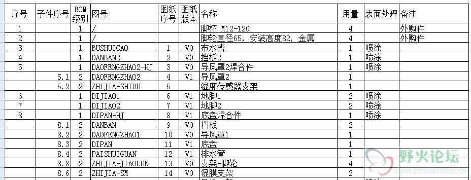

我想要把每个组件下面的子组件全部显示出来,如下图。现在序号排列做不出这种效果,求指教。

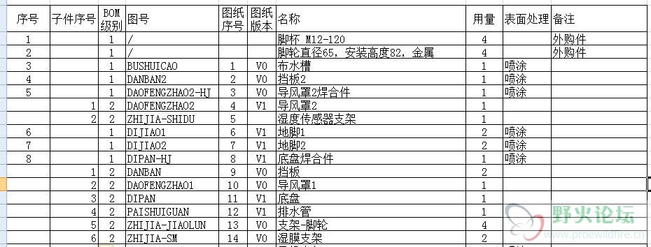

现在做出来的效果是这样的。说明:这个表格我有excel做的,不是pro/e工程图。

 楼主| 发表于 2015-11-25 10:11 | 显示全部楼层
子组件的序号不一样,第一个表格子组件序号是2位数字,第二个表格子组件是1位数字.一般都要求按第一个表格的格式出清单.
