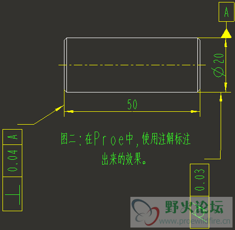

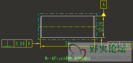

[求助] Proe工程图中,如何改变形位公差标注的方向?

我要请教的就是如何像图二那样标注形位公差。至于标注的数值和位置等等不是要讨论的事情。我在转出的工图中 ...
不用那么麻烦。
自己创建一个自定义符号库。把需要的都放进去,日积月累
什么时候不干了,东西都可以拷贝走的。

 楼主| 发表于 2015-11-29 12:08 | 显示全部楼层
这是在Proe中,分别使用法向和注解标注出来的效果,没有达到最初图二的标注形式,还请高手出来指点。

发表于 2021-2-23 11:56 | 显示全部楼层
bachsz 发表于 2015-11-23 20:07
二种方法都可以的。只是两个图中形状公差的箭头要对正20圆直径标注尺寸线的箭头才正确。
答非所问且学艺不精
