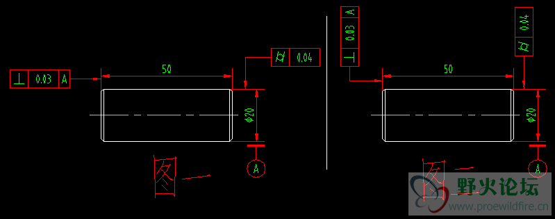

在Proe工程图时,标注的形位公差怎么总是像附图一的形式,能不能改成图二标注方式?请高手指点。我指的是形位公差怎么样才能标出图二的形式。我也使用过注释进行标注、法向标注,都是不行的。只能做成图一的形式。

发表于 2015-11-23 20:07 | 显示全部楼层
二种方法都可以的。只是两个图中形状公差的箭头要对正20圆直径标注尺寸线的箭头才正确。

发表于 2015-11-23 20:46 | 显示全部楼层
可以用注释标出来

发表于 2015-11-23 20:47 | 显示全部楼层
双击尺寸,在属性中可以随意修改的。

发表于 2015-11-23 21:21 | 显示全部楼层
可以的,用法向标注就行。

发表于 2015-11-24 12:51 | 显示全部楼层
并没有错误。
他测量的是圆柱体表面,又不是要测量基准轴。
这得根据意图判断

发表于 2015-11-24 16:25 | 显示全部楼层
chenbr1988 发表于 2015-11-24 12:51
并没有错误。
这得根据意图判断
愿意与你商榷。我是指形状公差箭头相关位事项。呵呵,请看清楚的表述再说。

发表于 2015-11-24 17:42 | 显示全部楼层
关于圆柱度箭头与直径箭头对齐,是这个意思?为什么?
形状公差什么时候开始需要约束了。

 楼主| 发表于 2015-11-24 18:22 | 显示全部楼层
我要请教的就是如何像图二那样标注形位公差。至于标注的数值和位置等等不是要讨论的事情。我在转出的工图中,标注形位公差时,只能像图一那样标注、怎么弄都无法标出图二的形式。我用注释也标过、试了,也不行的,况且使用注释标注时,箭头后面还带一小段弯的;使用法向也不调不出。

发表于 2015-11-24 18:38 | 显示全部楼层
形状公差什么时候开始需要约束了。
这是一个公差与配合的机械工艺方面的问题,与破衣软件无关。
