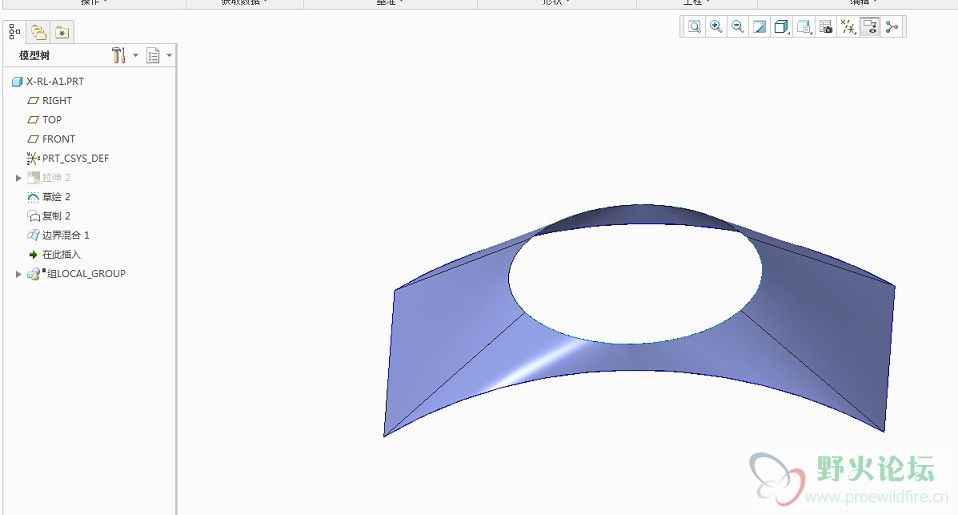

求助,怎么画,我自己只会这么画。
怎么画好点?怎么展平?

尺寸不全。。。

天圆地方展开之解决方法
http://www.proewildfire.cn/thread-8689-1-1.html

C 的我不会,PROE知道点
感觉你用的命令太多了。

这个用混合很好做吧。。

应该用钣金的混合壁来做

不好意思,我换了新图,请再看看,怎么展开

请问怎么展开啊?

只能展平一半。。。

应该分开4等分,因为你那4个是一样的。
这样展平好
