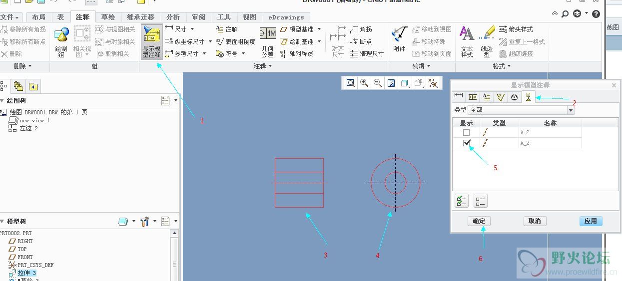

各位大侠,工程图中的中心线是在模型图的时候就要画好的吗?
学海无涯,我为菜鸟啊!!!
93
127
 楼主| 发表于 2015-11-12 15:28 | 显示全部楼层
在画工程图的时候,中心线老是不显示的,我想问问大侠们,中心线是要在模型图的时候就要画好的构造线吗?但构造都很长的嘛,基本上画构造线就是一整屏的一条的。这个怎么弄啊?各位大侠帮帮菜鸟吧
学海无涯,我为菜鸟啊!!!
117
170
发表于 2015-11-12 16:28 | 显示全部楼层
看下面的图片
93
127
 楼主| 发表于 2015-11-13 08:47 | 显示全部楼层
懂了,学习了
