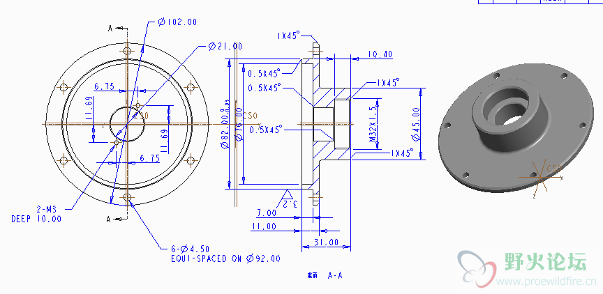

我是个新手,在工程图导成PDF的时候,那些坐标系和基准平面线怎么去掉啊?跪谢各位大大帮忙啊!

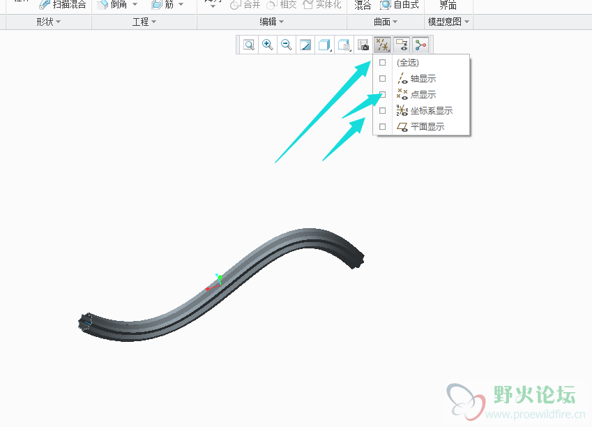

发表于 2015-11-12 09:40 | 显示全部楼层
把我图中指的地方,全部不要勾选。就行了
拥抱阳光,转身心晴!

 楼主| 发表于 2015-11-12 09:54 | 显示全部楼层
13413153344 发表于 2015-11-12 09:40
把我图中指的地方,全部不要勾选。就行了
谢谢大虾啊,明白了

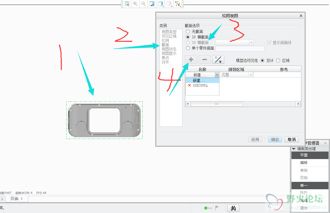

大虾们,我图上中间那个刨面是怎么弄出来的啊,我就稀里糊涂的点了一下,在哪儿又忘了啊
学海无涯,我为菜鸟啊!!!
93
127
 楼主| 发表于 2015-11-12 10:22 | 显示全部楼层
好像么是投影里的,但用投影又不对了
学海无涯,我为菜鸟啊!!!

发表于 2015-11-12 13:06 | 显示全部楼层
看图,,明白不?
