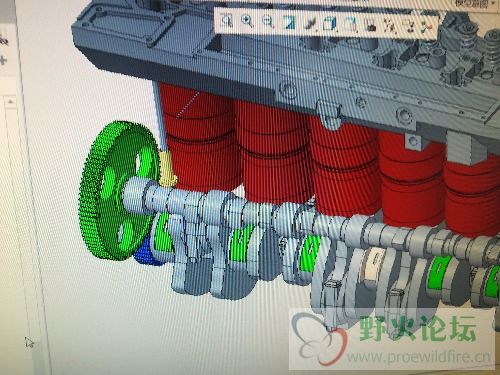

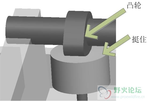

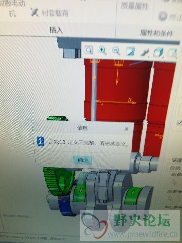

如图,不能添加凸轮。搜索了论坛上面的相关帖子,发现定义凸轮的时候,有个要求:“所选曲面只能是单向弯曲曲面(如拉伸曲面),不能是多向弯曲曲面(如旋转出来的鼓形曲面)”。但是发动机的挺杆确实是旋转出来的鼓形曲面,要是不能定义,那该咋办?已经困扰了好几天了,谢谢。

看看 这里面 我发的帖子   你就明白了
http://www.proewildfire.cn/thread-130308-2-1.html
1261
1525
发表于 2015-11-10 14:07 | 显示全部楼层
看看装配文件的时候,约束条件有没有用错!

我也是同问。发动机凸轮和气门顶杆之间,装配的时候应该怎么约束?机构分析的时候应该怎样设置凸轮,一面是曲面,一面是平面,求详细解说。
发表于 2018-4-7 15:23 | 显示全部楼层
装配的时候该用什么约束?机构分析的时候应该怎么定义凸轮?
