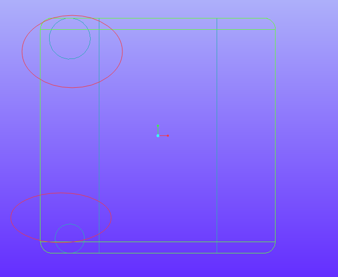

[求助] 前一个物体如何推动后一个物体一起前进

chenying2815384 发表于 2015-9-2 16:06
使用凸轮无法定义啊,能不能定义我看看,谢谢了
我只能是在物体1和物体2前端再建模出一个很小的凸轮, ...
做曲线,然后隐藏就可以了
然后 就是告诉你,球面不能做 CAM连接面。 球面的运动轨迹不确定。无法完成 连接。
196
244
发表于 2015-9-11 15:29 | 显示全部楼层
如图
CREO2.0版

 楼主| 发表于 2015-10-1 00:33 | 显示全部楼层
哥们,真的太谢谢你了,我还以为没人回复了!真的谢谢了

发表于 2019-5-14 16:52 | 显示全部楼层
这里头需要一个滑块连接和一个3D接触,但是Creo里面的3D接触太垃圾了。只需要一个驱动即可,没有什么关系式
