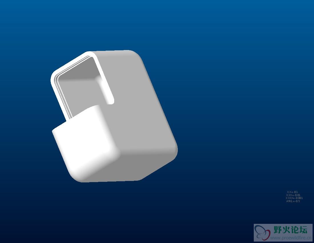

[求助] 胶件无分型面,无进胶点,封闭腔体工艺

苹果的电源,一般很难找到外观瑕疵,主要是他们舍得下本钱,靠后期打磨加工而成的,有点类似五金模具的后期加工处理方式。
看此零件一定是分上下盖的,不可能像10楼所说的那样二次成型,如果二次成型,硬件部分直接烧毁,而封闭带孔的目前知晓的就只有吹塑成型

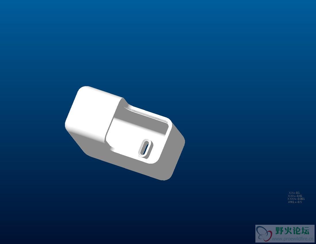

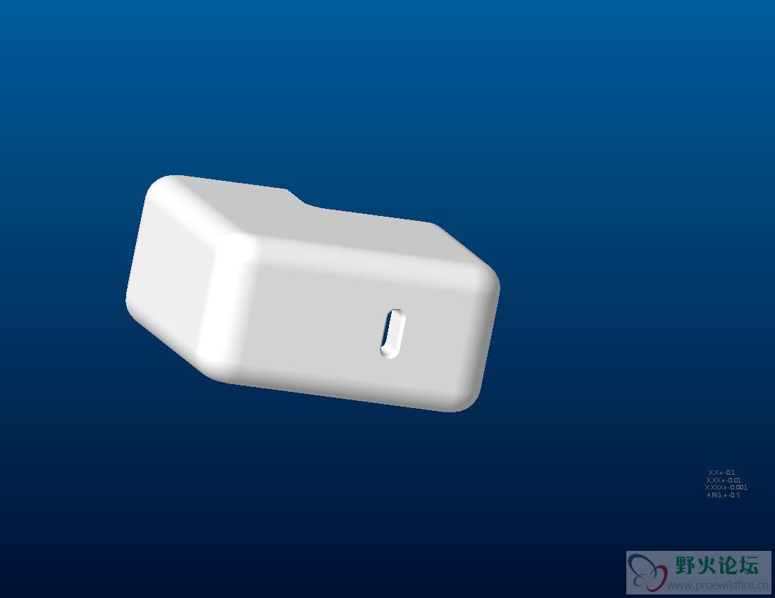

苹果这款产品,确定是注塑模生产出来的。附件是3D图,供各位参考,看看能否设计一下模具的结构。
