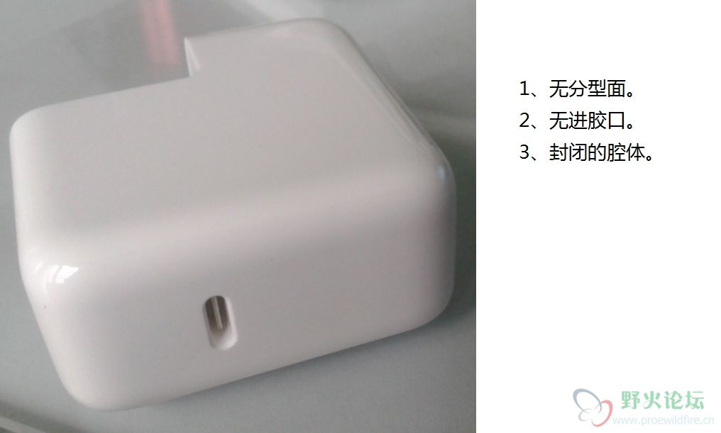

最近在市面买了个苹果充电器,外壳是胶件的,但不知道是怎么样做出来的。这产品有如下特点:
1、无分型面;
2、无进胶点;
3、封闭腔体;
4、腔体内部装有电路板。

详见附件图片。

后处理加工去分型面的吧,比如抛光喷油,

不是,要装电路板进去,是封闭的腔体。

这个要打开看才知道。外表有时候会造成假象。如果不贵,可以再买一个,敲破看看

额,以前做电源的时候,电路板装在上下胶壳里面,用超声波焊接,没有去掉焊接痕迹。不用打螺丝

封闭的腔体怎么装电路板?我是学塑料模具的,封闭带一个孔的就只有吹塑成型。

我是学塑料模具的,按照这种外壳,应该是ABS材料,绝对有分型面,考虑是在插头平面处,然后加上后处理获得的光滑表面,以至于难以看出分型面以及浇口等,感觉很高大上。

苹果是喜欢搞这种挑战神经的东西,也许他们是先把PCB板封装好了放到注塑机里面再成型包胶了一次。
