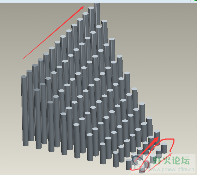

第二种做法。利用填充阵列再尺寸阵列。阵列个数多时,再生等待时间过长,不推荐。

哇……特别感谢高工,好厉害啊!!!解决了我的难题啊!!!哈哈,已经学会了,谢谢高工,请接受在下的膝盖!!!

按照高工的第二种做法,自己学着做的一个,再次谢谢高工!!!

高工,第一种方法很牛逼啊!我也尝试了很多次直接用尺寸阵列里的关系,但是一直搞不太明白!高工,你有尺寸”阵列里的关系“方面的教程吗?

发表于 2015-11-13 11:01 | 显示全部楼层
beijikuoda 发表于 2015-11-13 10:51
高工,第一种方法很牛逼啊!我也尝试了很多次直接用尺寸阵列里的关系,但是一直搞不太明白!高工,你有尺 ...
关系式确实太复杂,我绕了很久绕出来的,基本的关系式理解了再慢慢想会想通的

发表于 2015-11-13 11:21 | 显示全部楼层
再添加个尺寸就知道顺序了,idx1 从0到总数-1

高工,您费心了,你第一种方法中,怎么让阵列个数p6=D=24,因为我没有看到您在程序关系中有这个关系式,但是您却能够p6=d,怎么做到的啊?求指点

嗯嗯,大概能看明白阵列里面的关系式,n主要是用来求解的,n1为向下取整后的n值,MEMB_V为阵列尺寸。
等差数列的idxl是为了保证每行阵列数为等差!!!
能想到用这个,您确实是厉害啊!!!

发表于 2015-11-13 16:43 | 显示全部楼层
beijikuoda 发表于 2015-11-13 13:08
高工,您费心了,你第一种方法中,怎么让阵列个数p6=D=24,因为我没有看到您在程序关系中有这个关系式, ...
教程没有,多看看就行了,那个是特征关系式,比零件关系式档次低一点,需要选特征才能看到。
