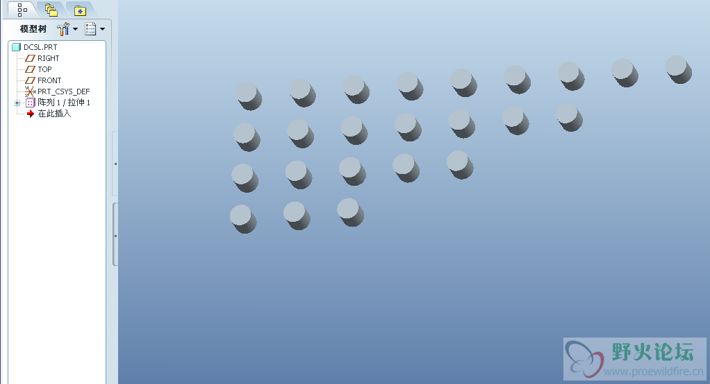

第一排5个
第二排7个
第三排9个
我要把排数,和第一排个数5,都设为参数
这个怎么个阵列法啊?

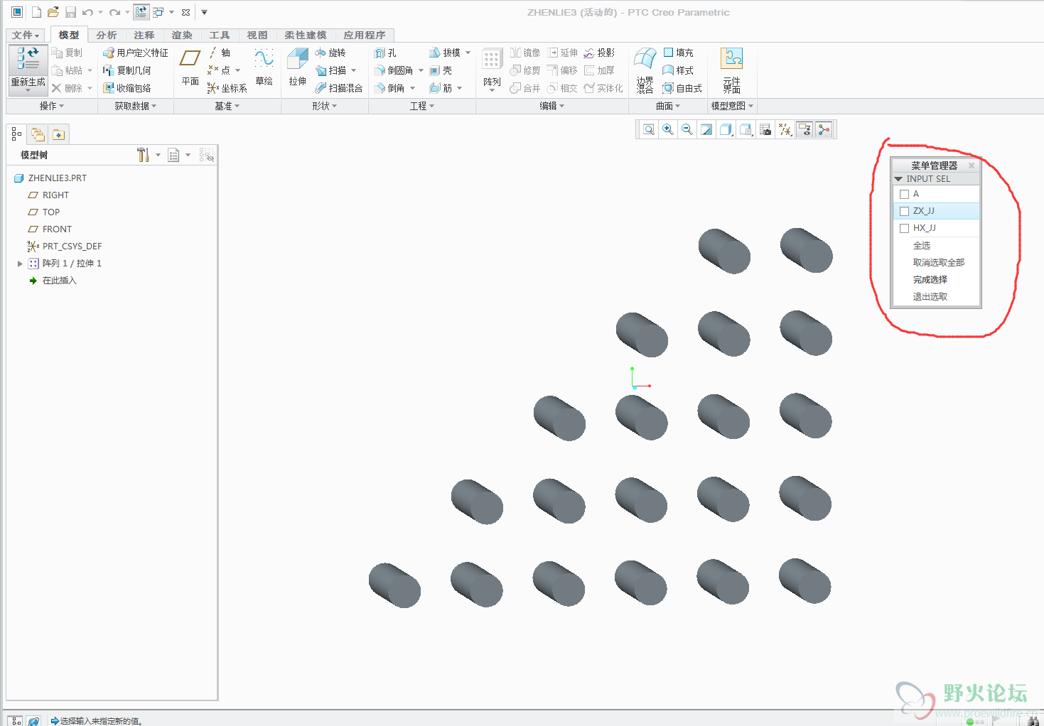

我现在用的尺寸阵列里面的关系,解决了行数设为参数,行间距设为参数,但是第一排个数没有设为参数,列间距设为参数会出错,望指导啊![img]C:\Users\ZW\Desktop\M0RR~DP_2A6RJ8KGC`~9X37.png

 楼主| 发表于 2015-10-27 13:26 | 显示全部楼层
比如:
第一排,孔数为3
第二排,孔数为5
第三排,孔数为7
现在要求,排数为参数,第一排的孔数也为参数
希望大神给予帮助啊!!!

发表于 2015-10-28 19:47 | 显示全部楼层
阵列-yh.prt.zip (30.89 KB, 下载次数: 21)

 楼主| 发表于 2015-10-29 11:48 | 显示全部楼层
sdgdjgb 发表于 2015-10-29 08:27
我用的creo3.0版本
额,这位老师,不好意思,我刚刚下好了creo3.0,打开了你给的附件
你用的是填充阵列,然后选择的是某些阵列不显示
额,但是我想的是参数化,就是行数3设为参数,然后第一行的三个也设为参数,阵列的行列间距也设为参数,望再指导一下啊

发表于 2015-11-6 14:44 | 显示全部楼层
已经完美解答了,费了我不少脑力,利用求解和等差数列求和做出来,具体看尺寸阵列的关系式。
参数化了,再生输入第一行数量,公差,行数,行距,列距5个参数即可。
dcsl.prt.rar (257.33 KB, 下载次数: 25, 售价: 1 金钱)
