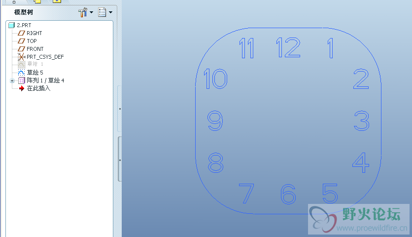

 楼主| 发表于 2015-10-27 10:38 | 显示全部楼层
是不是构建30度的那2根线全要是实线?还有些选的时候是不是直接选30度
298
375
 楼主| 发表于 2015-10-27 10:39 | 显示全部楼层
是不是构建30度的那2根线全要是实线?还有阵列的时候选的时候是不是直接选30度还有那个参数1?

发表于 2015-10-27 10:47 | 显示全部楼层

 楼主| 发表于 2015-10-27 11:09 | 显示全部楼层
mceping 发表于 2015-10-27 10:50
把你的文件发上来,我看看什么问题
好像成功了 那些数字中间的线怎么去除的啊、

发表于 2015-10-27 11:12 | 显示全部楼层
草绘里 右键构建

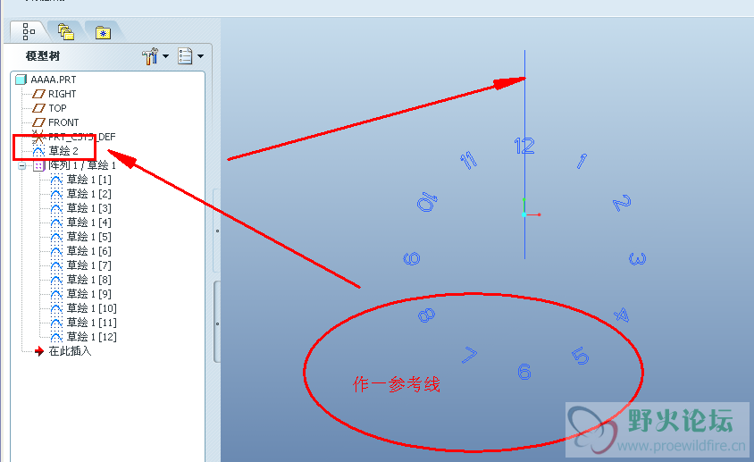

 楼主| 发表于 2015-10-27 11:29 | 显示全部楼层
麻烦大神帮忙看下 哪儿出问题了

发表于 2015-10-27 11:57 | 显示全部楼层
不要参考平面
