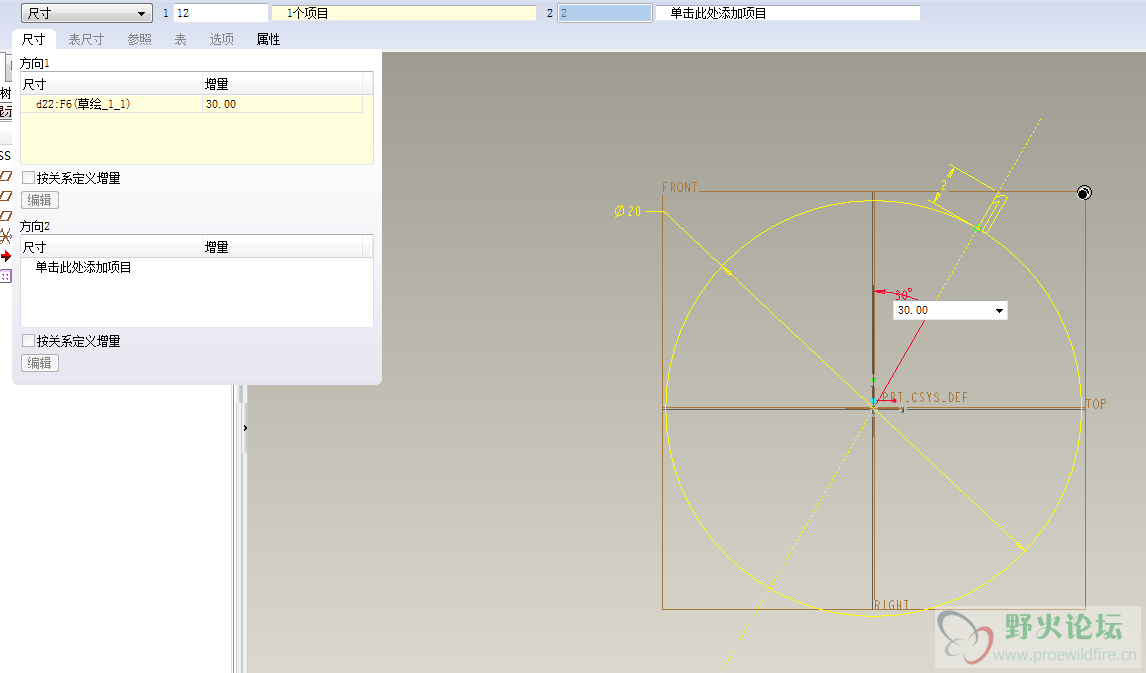

我画的数字全在一边 还有的数字是颠倒的 谁帮忙解决  是不是哪儿错了 点确定后不是一圈
做尺寸阵列时 30度一个 我要12个 怎么全跑一边去了

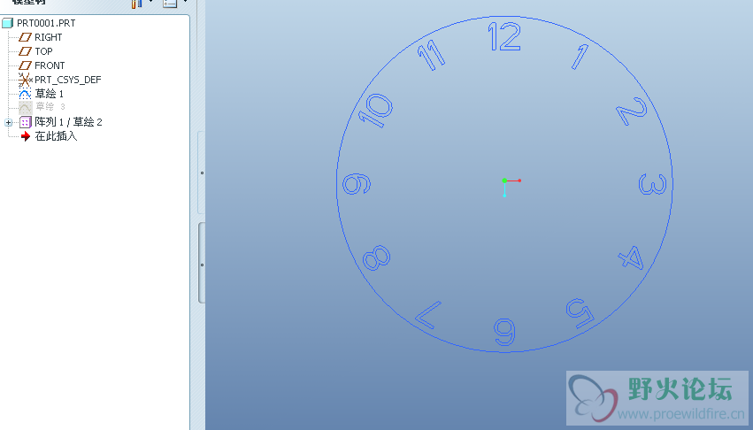

谢谢管理员 轴的我会 我是想做一个像钟上面的数字1-12 关系我会了 但是阵列的时候出问题了

你能帮我做一个像钟上面的一到十二的数字阵列吗 我用的5.0

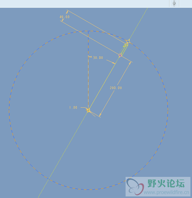

做一条线做参照,别用默认平面参照。不然就出现你那种情况

为什么我打开呢。。我大体上知道了 能发下你草绘界面的那个图吗

我做的也不错啊 为什么他都阵列到一边了

你看下 这就是我做的啊
